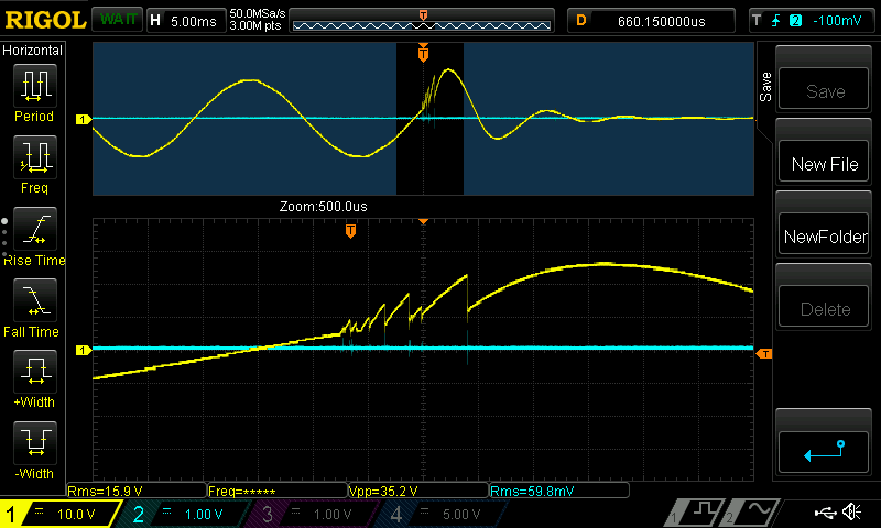

В момента останаха само ето такива смущения, които ги отдавам на комутацията в ключа или щепсела - и в двата случая са подобни.
NewFile8.png [ 40 KiB | Прегледано 4839 пъти ]

Мнение Re: Смущения при изключване на мрежов трансформатор
logi написа:
това с варистора ли?
Оставил съм в паралел варистора и RC веригата.
