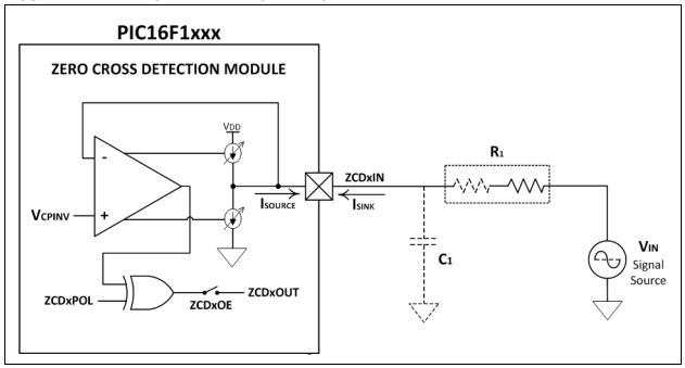

В пиковете има специална периферия за детектиране преминаването през нулата. Работи чрез компенсиране на протичащия ток и не е претенциозна към напрежението.
Офсетът може да се компенсира и да отчита изключително точно преходите в нулата и тяхната посока.
http://ww1.microchip.com/downloads/en/A ... 03138A.pdf
http://microchipdeveloper.com/8bit:zcd
ZCD.png [ 29.29 KiB | Прегледано 2995 пъти ]
Сря Мар 21, 2018 10:33 am
Мнения: 9119
Мнение Re: PIC компараторът работи ли надеждно за сигнали около GND
Мисля че го споменах вече някъде в темата. Ползвал съм го. Докато тествах подавах от сигнал генератора на скопа с амплитуда 5 волта и си работеше правилно в схема която по принцип взема от 220-те волта. Само една промяна направих в схемата че при мене малко рисковано се получаваше както е дадено в даташита - там връзват 0-та на маса на контролера директно, ама при мене не се знае кое е 0 и вместо 1МОм към фаза го направих 500кОм към 0 и 500кОм към фаза - да не взема да утрепя някого. Тия чипчета са и с CLC и разни джиджени таймери - вързани като свински черва се получи с един контролер фазово управление на 8 триака с 8 бита резолюция на ъгъла и като цяло програмата разчита 70% на периферия и 30% на ЦПУ.
