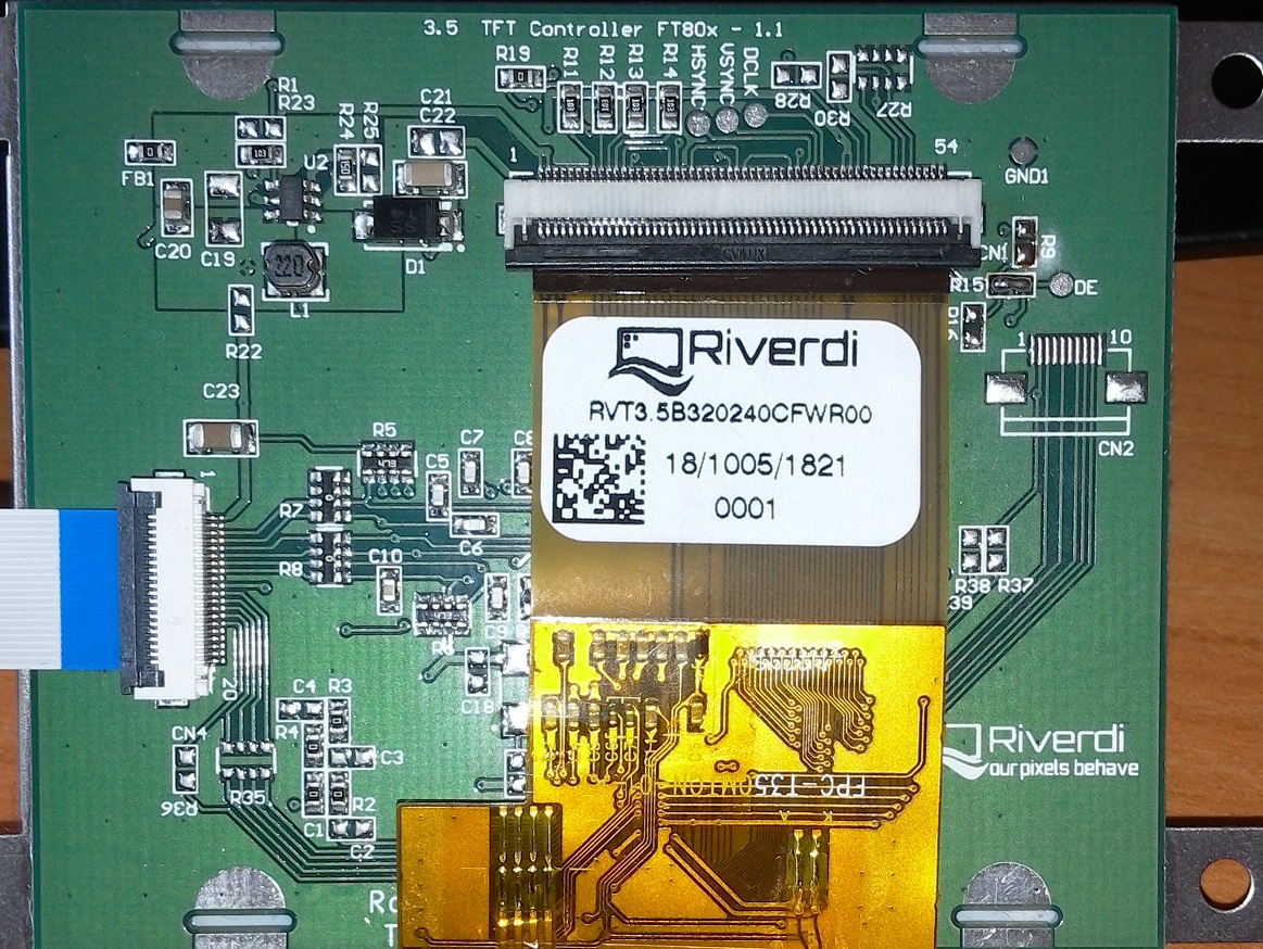

Абе мъча един такъв, само че през FT800. И не отлепя.
Някой пускал ли е такъв, кои са му точните тайминги?

SPI-то вързал ли си го?

Не съм. Ама и никой не казва да се връзва. SPI пиновете са с pull-up.
То е и през FTDI. Дисплея е на Riverdi. Имам от всичките им размери, само тоя създава проблем.
Вече мисля, че самото TFT нещо е дефектно, щото иначе тъча си работи и екраните се сменят, но всички са просто едни мръсно бели....

SPI не е за красота, трябва да му налееш конфигурацията от там, преди да почнеш да мислиш за FT8хх. Някои нямат нужда, някои имат... Твоя явно е от вторите.
Едит:
Може и да е дефектен, ама като нямаш втори няма как да знаеш. От друга страна, ние сме имали проблем с бял екран, китаеца каза - първо конфигурираш и тогаз ползваш. Просто са спестили да запишат конфигурацията в чипа (мисля че има такава опция при производството му).

Тъй де, ама SPI е просто с pull-up -и, (R12-R14). Не че не мога да го вържа, ама нито е изведен нито производителя казва да се ползва.

Оф, сега виждам че то всъщност цялото е един модул (заедно с FT800). Ами... вероятно не е това причината тогава.

Неволята пак реши проблема.....
Ако на някой му е интересно, или решава подобен проблем, тук:
https://forum.mikroe.com/viewtopic.php?f=160&t=72533
Благодаря на отзовалите се :) (online и/или offline)
