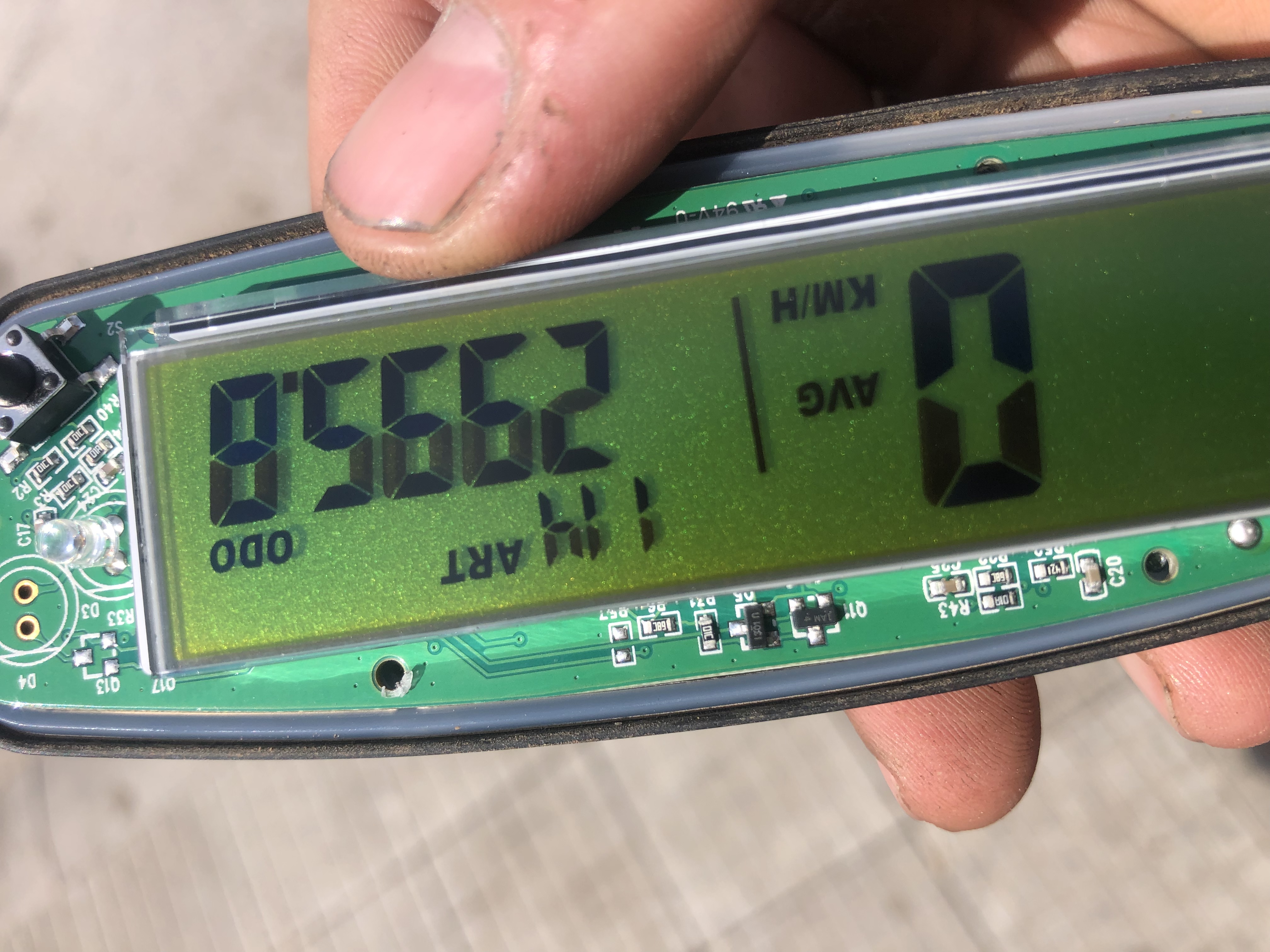

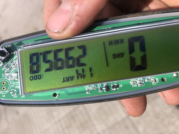

спешно някой знае ли каква е тази схема l301
Регистриран на: Сря Сеп 11, 2013 10:35 am
Мнения: 9
Мнение спешно някой знае ли каква е тази схема l301
по обозначението до нея става въпрос за транзистор и съм до там
l301 n

http://ecworld.ru/support/sdd/30.htm
виж тук, спореде мен е 301 само, няма нищо на L и на I
301 FDV301N nМОП: 25В/220мА logic sot23 Fairchild е според мен но виж и в схемата как е свързан, дали е логично да е това.
Чет Апр 11, 2019 6:24 pm
Мнение Re: спешно някой знае ли каква е тази схема l301
Той си е означен като транзистор Q5 - май, не се вижда.
Q11 1AM е npn за обща употреба, уж.
Обаче свързването на нищо не прилича!
