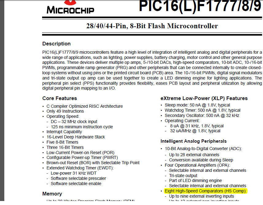

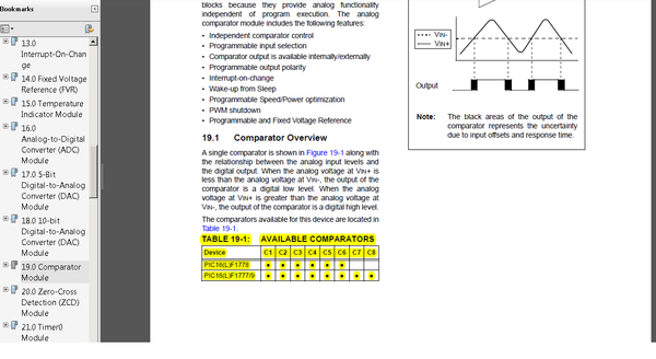

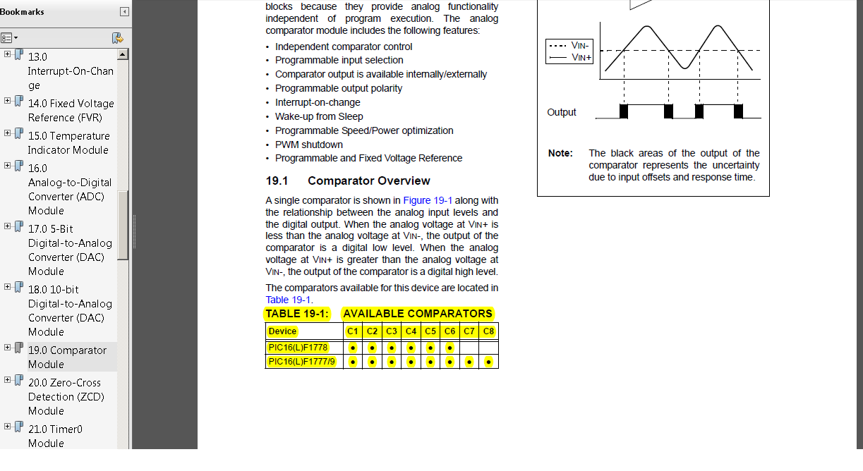

Абе ...или аз съм сляп или ...този 1777 е само с два компаратора.

Снапшот на даташита
Untitled.png [ 82.2 KiB | Прегледано 5128 пъти ]
Untitled.png [ 94.49 KiB | Прегледано 5129 пъти ]

Хмм странно какво съм свалил, май спя още.
