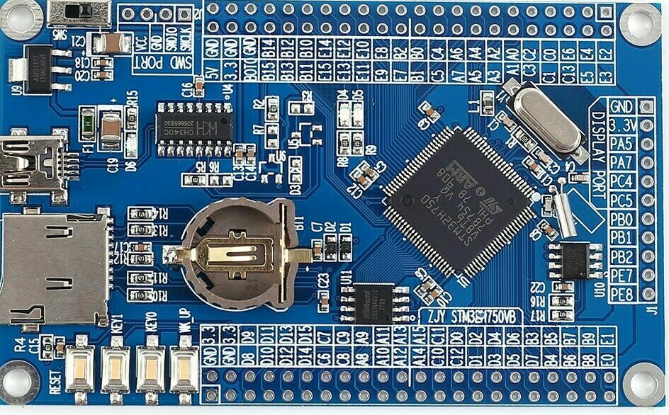

Някой работил ли е с това нещо?
Има ли проблеми?
STM32H750VBT6.jpg [ 211.6 KiB | Прегледано 11390 пъти ]
ZJY TECH.jpg [ 121.5 KiB | Прегледано 11390 пъти ]

Поръчал съм същата на H743 , но имам disco-то на h750. Това изглежда доста добре. Тегавото е малкото вътрешен флаш.

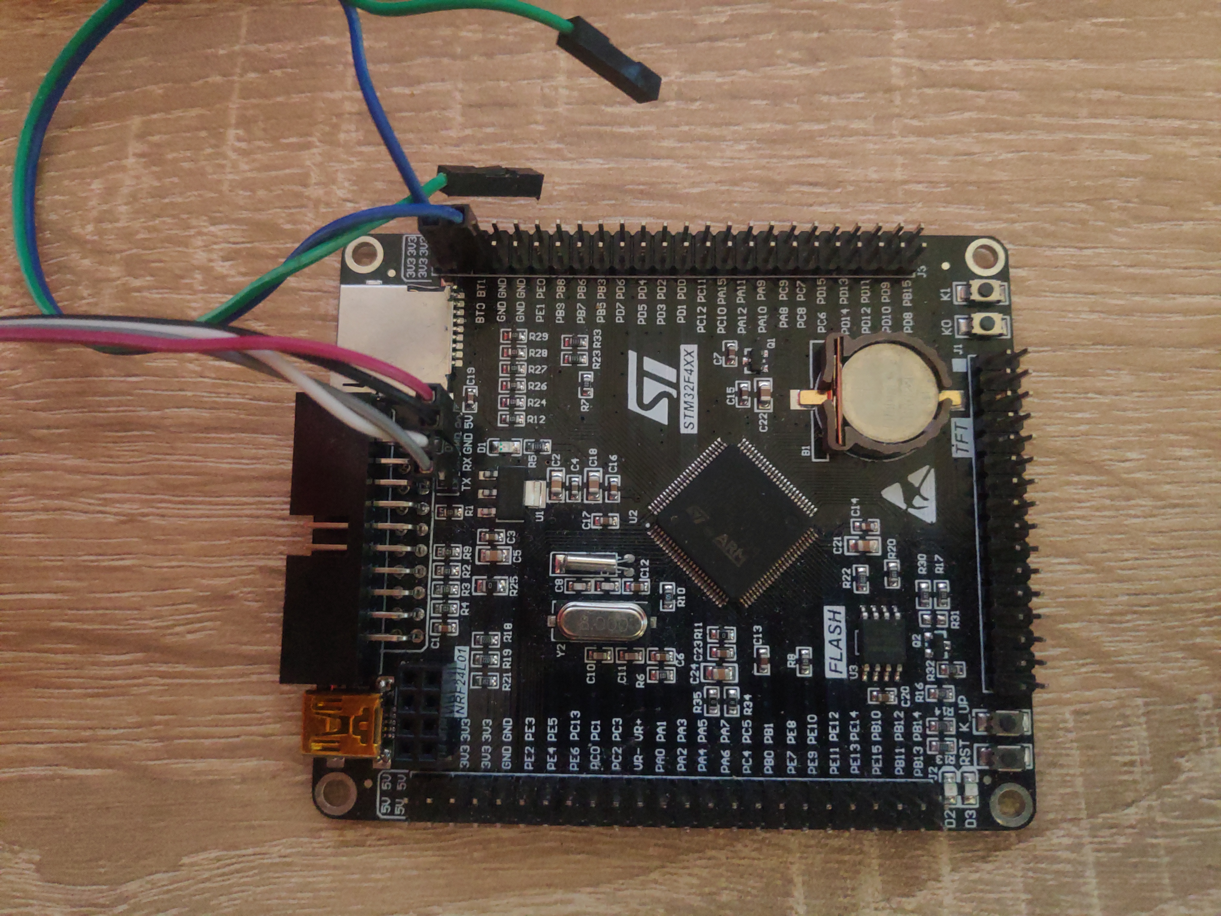

Имам е такава платка, дето май е разновидност на твойта. Има (май) 3 бутлодера вътре и с джъмпер се конфигурира кой да се пусне. Като пуснеш правилния, трябва да закачиш UART=>USB за да можеш да наливаш софтуер.
IMG_20200709_120751.jpg [ 3.57 MiB | Прегледано 7605 пъти ]
st-link е около $2-$3. Платката не е лоша. но mcu-то харчи повече ток отколкото ми се иска :(
Ама има пауър. :D Ако ти трябва консумация, има си пикоамперни 8-битови въшки.

Реконструктор написа:
Извинявай това не е ли на F4 (STM32F407VET6) . Няма нищо общо с H750. Освен , че и 2-те са китаици, със stm32 са и цвета на сервизният печат :) . Добра идея е да смениш процесора с F429VET6 (по крака се същите) на 180 MHz е и има 260K RAM.
За боотлоадера: Боотлоадера е 1. Имаш няколко режима и по дяволите за какъв чеп ти е този конвертор USB2UART, като спокойно можеш да се вържеш с DFU през USB-to на платката при BOOT0 = 1 - по спомен 94 пин.
H7 серията доста се различава от Fx серията като периферия . Дори H745 (CORTEX_M4) Периферията не прилича много на стандартен F4, (CORTEX_M7) обаче е същата като на H7.
Слабо ги различавам и, честно казано, не ми пука, не се занимавам сериозно. :)
panchev68 написа:
Ами това беше единственото, дето заработи. Или чипа е крив, или аз. DFU-то не успях да го подкарам. Самата платка има 2 пина (не знам към кои пиновен на мцу-то са свързани), съответно 3 режима на буут и, както казах, само през UART-а успях да му налея нещо.

Точно на тази платка ДФУ си работи, дава се BOOT pin според указание и в някаква директория разархивирани ДФУ файловете.
За съвсем точно описание ще трябва да изрова как съм го правил, но всичко се сваля от нета.
Edit:писах за платката на Рек.

Интересува ли те още нещо за тази платка?
Днес дойде моята и всичко си бачка.
