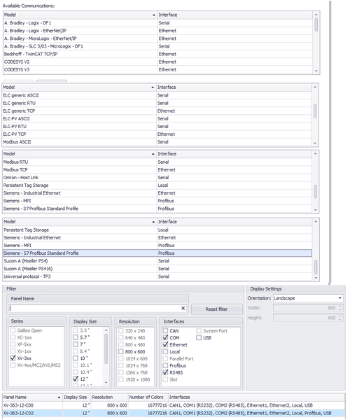

И с какво SDLC печели пред ModBUS RTU (примерно)? В крайна сметка автора на темата прави PLC (programing logic controller). Очаква се в един момент освен комуникация с неговите модули да реши да ползва и готови такива. Примерно с операторски панел (прикачена картинка със списък от поддържани протоколи за произволен панел на EATON). Мисълта ми е, че в различните области са се наложили различни протоколи/решения.
П.П: Горното не е за цел да "отрека" SDLC - тъкмо гледам дали може да намери приложение в моето PLC.
Към момента ако правиш контролери за светофари за USA може и да намери приложение. Но за друго едва ли.
