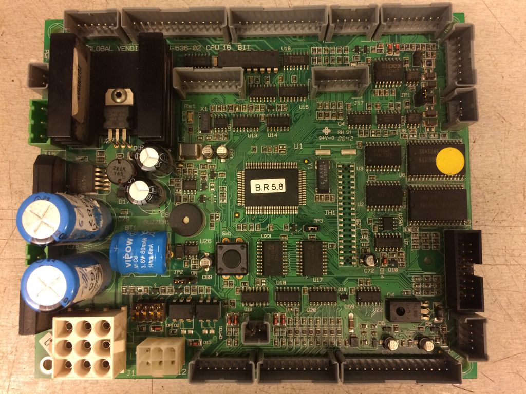

Става дума за управляваща платка за вендинг машина (показана е на снимката).

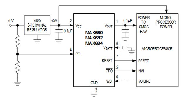

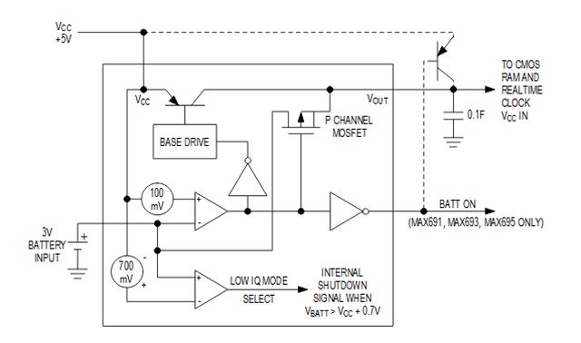

Процесора е MB90F546. Има два чипа CMOS SRAM K6X1008C20. В тези памети се програмират и пазят различни настройки, рецепти за кафета, функции на бутони. Има батерия за запазване на настройките - 3.6V NiCd или NiMh. Има една MAX690 - Microprocessor Supervisory. Свързана е според документацията - показани са картинки. Батерията през MAX-a захранва освен SRAM-a и часовник DS1302. На изхода Vout (p.1) има кондензатор 10 мкф. Между Vout и Vbatt (p.1, p.8 ) има съпротивление 2.2к - би трябвало да е за дозареждане на батерията. Платката се захранва от променливо напрежение и LM2576 или LM2596.
Проблемът е че някои платки в неясен момент и по неясни причини си загубват потребителските настройки - тези които се пазят в RAM-a. В някои случаи настройките изчезват, в други - тотално се объркват - сменят се бутони цени и т.н.
Батериите са нови. Сменян е кондензатора 10мкф на Vout, сменян е MAX690, директно на захранването на RAM-a са запоени кондензатори 33мкф. - тези действия не помагат. В една от платките бях сменял и DS1302 - няма разлика. Бях поръчал и чипове RAM - нещо не се получи със смяната - консумацията от батерията доста се увеличи - може чиповете да са менте, може и аз да съм повредил нещо при смяната.

Смяната на платката обикновено решава проблема ( и новата платка не е нова) - така че проблема по скоро не е в останалата част на машината а в платката.

А не допускаш ли,че може процесора да омазва паметта. Ако са само за настройки пробвай да им забраниш WE, така че да не може да пише в тях и виж дали пак се омазват. Иначе не е невъзможно и проблеми със захранването да имаш. Често ли се случва, само на място в машината или и при теб ?

След последните случаи, при които информацията не се губеше изцяло и аз започвам да мисля че проблема като че ли не е захранващ. Тази платка е работила половин година без проблеми а сега за две седмици се скапа 3 пъти ( според собственика има доста токови удари - каквото и да разбира той под токов удар ). Сменена е с друга и ще се следи какво става.
Лошото е че проблемите винаги са на машина, която работи някъде си - на практика е почти невъзможно в сервизни условия да се имитира всичко на което е подложена машината на реален обект. Обикновено разпрограмираната платка се програмира на стенд ( имитация на машина ) и се връща.
Може наистина да се изолира WE сигнала но си мисля че RAM-a едва ли е само за данните - по това ще се мисли ако проблемите се засилят ( проблемните платки май са 3 - от различни машини, несвързани по никакъв начин).
