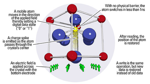

Ако искаш един съвет...(то на Българите там им е силата акъл да дават :o) пробвай със феропамет - ввв.рамтрон.цом - кеф ти паралелни кеф ти серийни до мегабит ( http://www.ramtron.com/doc/Products/non ... efault.asp ) . Държи се като SRAM но е енергонезависима. Нека по-старите колеги със умиление да си спомнят за феритните памети по 1КБ горе-долу колкото ананас големи.....еххххх. Сега са го направили в чип. Плюс това може и free samples да си изкрънкаш аз така направих....е две седмици се 4ака ама пък чак от Колорадо Спрингс ги пращат по Федекс
tech_crystal.jpg [ 40.79 KiB | Прегледано 474 пъти ]
