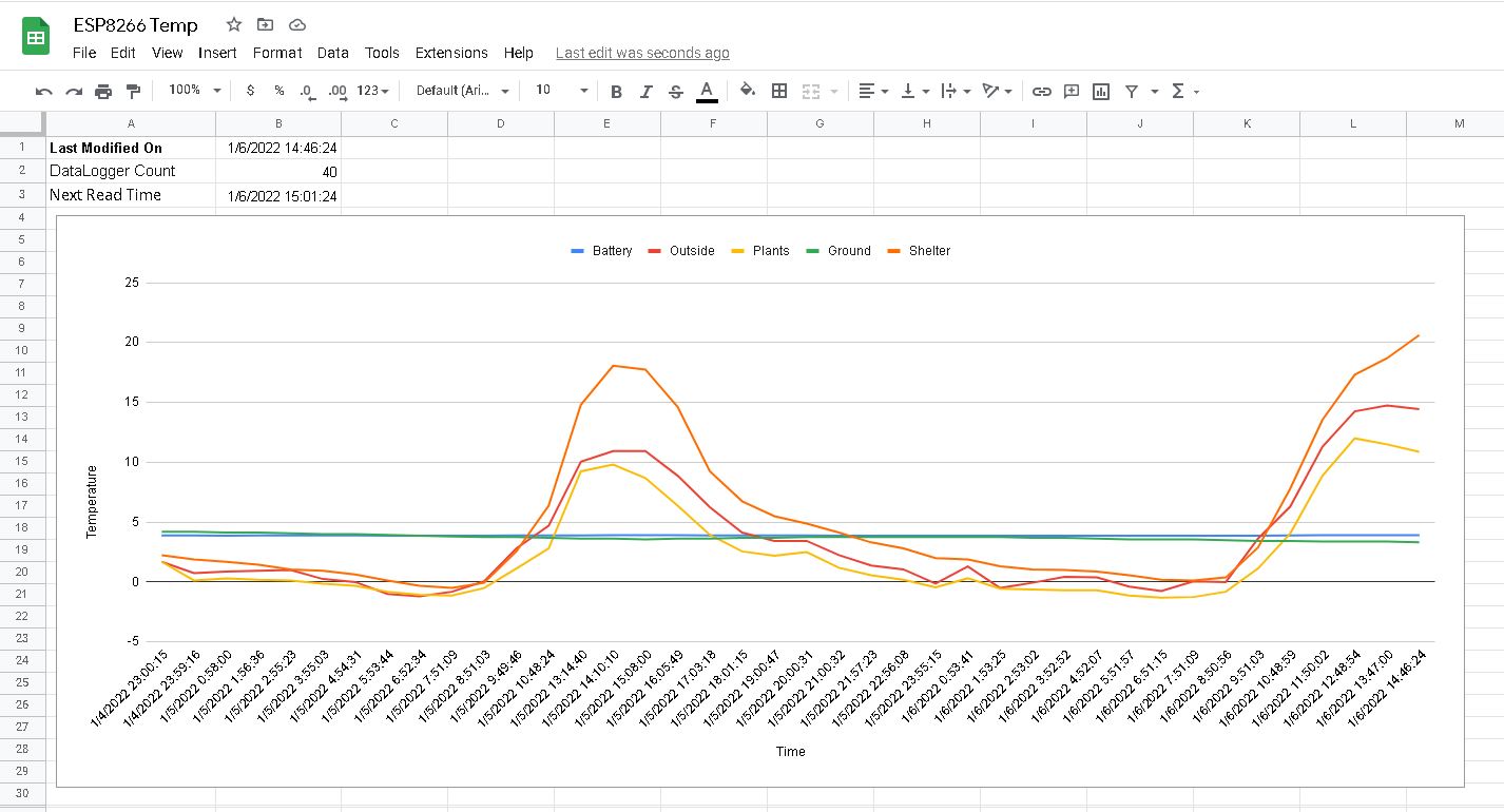

ESP8266 с DS18B20.
Точно такова си подкарах по празниците, като съм му закачил 4 сенсора, и директно пушва данние на всеки час в гугъл шиитс таблица в гугъл акаунта ми.
В диип слиип консумира 20мкА, като като се събуди дърпа 150мА за около 10 секунди докато се свържи с мрежата и качи данните.
Захранил съм го с една литиево йонна батерия, би трябвало да издържи около половин година... освен темературите ми качва и нивото на батерията, та ще видя кога ще падне.
На икартинката се вижда статистиката за последните два дни.
Capture.JPG [ 147.8 KiB | Прегледано 4819 пъти ]
