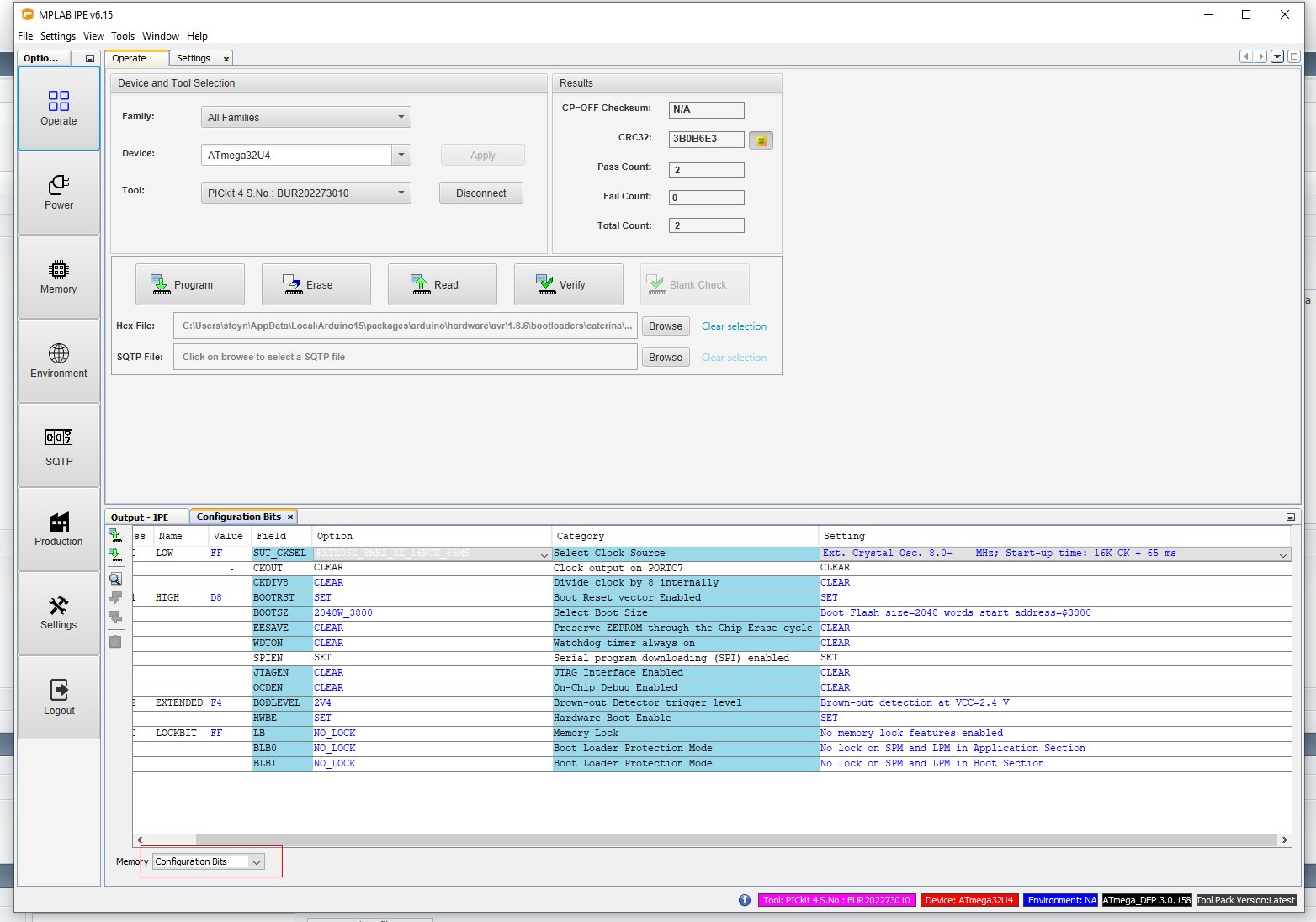

Добре де, аз ли съм сляп, оглупял ли съм ... от 2 часа ровя и не мога да намеря къде са тъпите фюзове на тая атмега, има ли ги в hex файла или не, ако не от къде ги взема програматора ... да им го и на документацията и на чудото атмелско :)
п.с. ръчкайки в IPE намерих от де да видя конфигурационните битове които са в атмегата, сега осатва и да разбера как да ги променя, не ми дава да ги бутам :)
p.s. 2 егати драмата ... по някаква причина тия полета ми стоят в червено, като ги прочетох втори път от дивайса даде да ги меня ... ако някой ще мъчи ардуино на такъв чип ето ги фюзовте с които работи :)
те на картинката в това меню трябва да се избере configuration bits, ама не питайте как го изкарах, не помня, оригинално го няма, цъках тука таме и се появи по едно време, май във view нейде беше.
Също така като записва хекса не пише фюзовете, сигурно и за това има чавка нейде ама след като има бутонче нямах никакъв стимул да търся от къде се сетва.
Кварц 16 Mhz
Low, 0xFF , High - 0xD8, Extended 0xF4 , Locked - 0xFF , , те с тоя кекс, атачнат е но не с евижда много добре, под картинката има рарче.

п.с. 3 ... тия фюзове, и там терминаология да ти зайде ума, programed, unprogrammed ... да се чете set(active) / unset(non active), съответно set =0 ... но айде за това има някаква технологична логика :)

Би трябвало това да са ти фюзовете
Low: 0xff
High: 0xd8
Ext: 0xfb
Катерина е със същите фюзове и за микро и за леонардо, може да пробваш и с буутлоудър за леонардо
