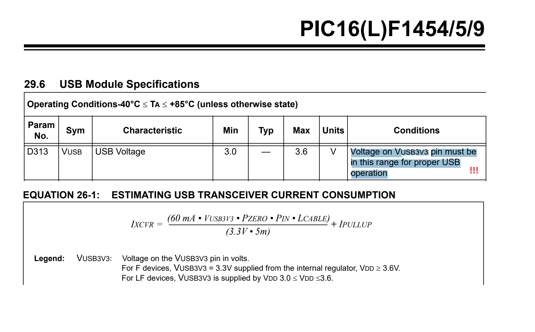

:lol: :lol: :lol: :lol: :lol: :lol: :lol: :lol: :lol: :lol: :lol: :lol: :lol: :lol: :lol: :lol: :lol: :lol: :lol: :lol:
5 минути четене на datasheet-а, решава всички проблеми, които могат да отнемат години търсене...
