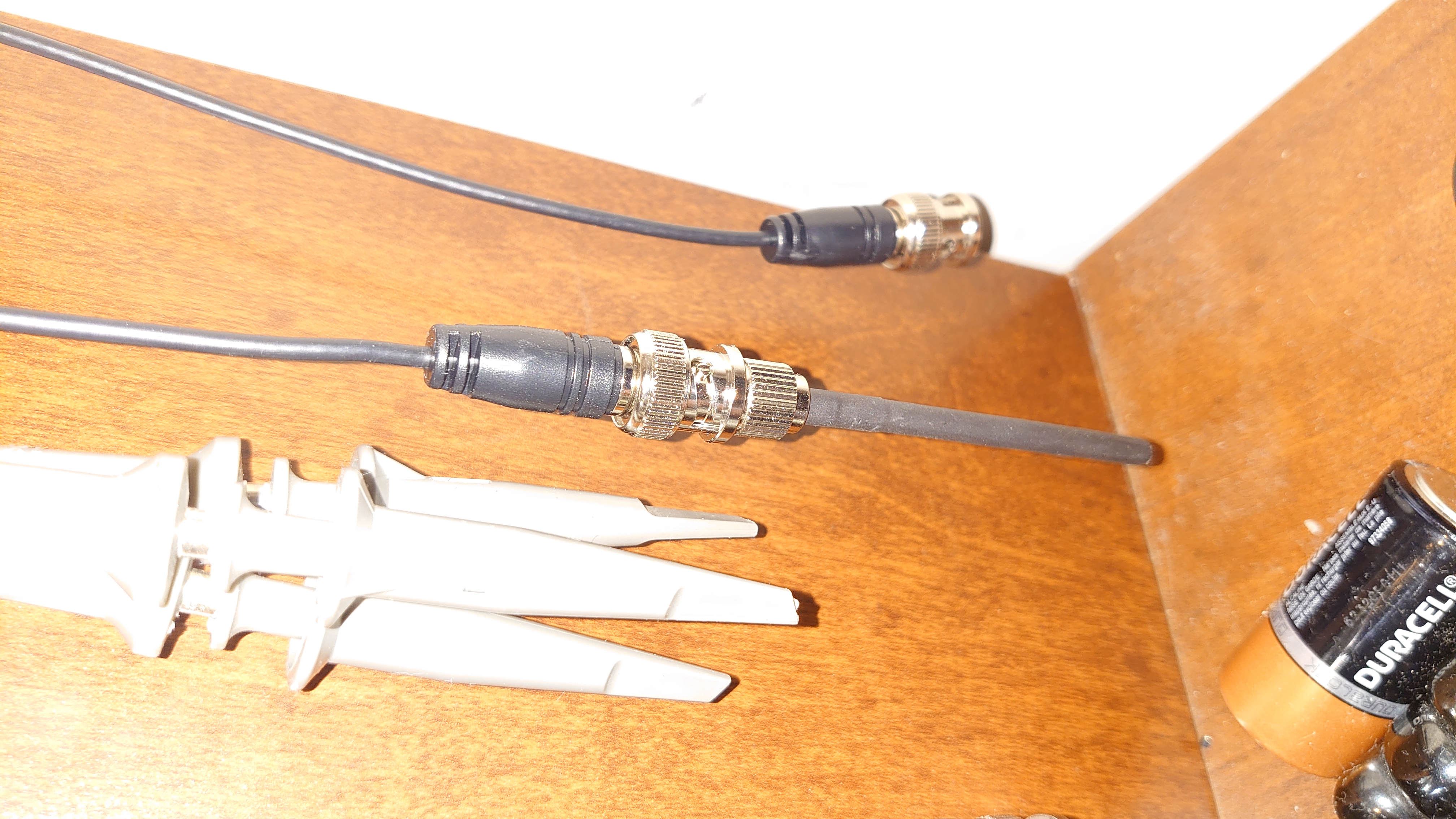

То неща за проверка много, но на сляпо как да проверява.
Иначе те така и вършат работа, като материали не струват и $30
DSC_0812.JPG [ 4.69 MiB | Прегледано 4618 пъти ]

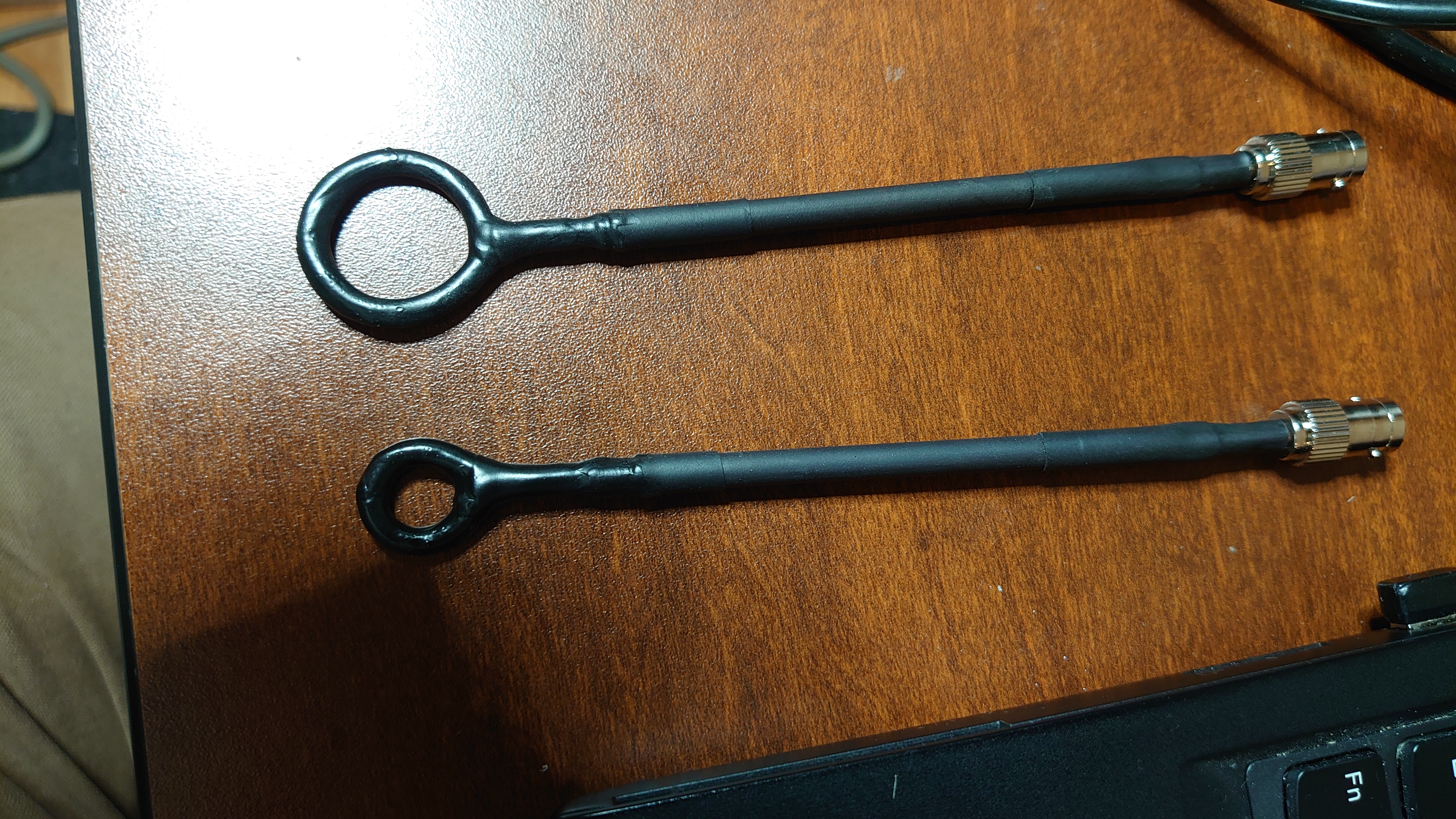

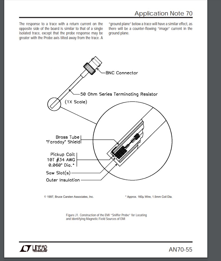

ToHu, можеш ли да дадеш инфо как си направил сондите или линк към такова инфо?
Чет Мар 02, 2023 12:14 pm
Мнения: 30684
Мнение Re: Консултация за дебъгване на интерференция, причинена от
emilvtc написа:
Ето тук идеята : https://www.youtube.com/watch?v=2xy3Hm1_ZqI
Моите са подобни, но имам и медна тръбичка, в задната част за да не се гъне. Реално твърдия коаксиал влиза в тръбичката. Самия коаксиал е запоен за BNC-то, и отгоре е нанизана и кримпната тръбичката. Обикновенно правя снимки но конкретно за тия сондички не съм правил. Ерто и още една интересна.
DSC_0813.JPG [ 3.03 MiB | Прегледано 4548 пъти ]
JW probe.jpg [ 92.79 KiB | Прегледано 4548 пъти ]
