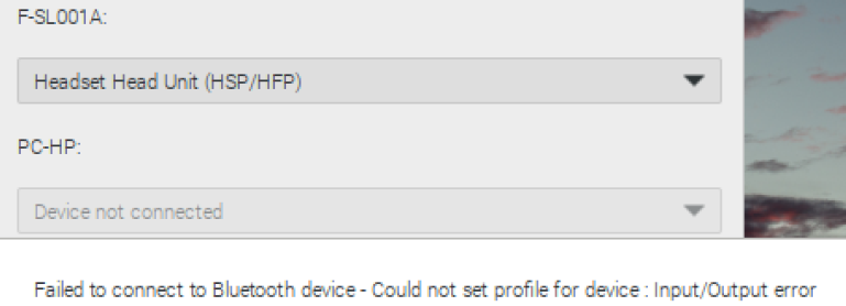

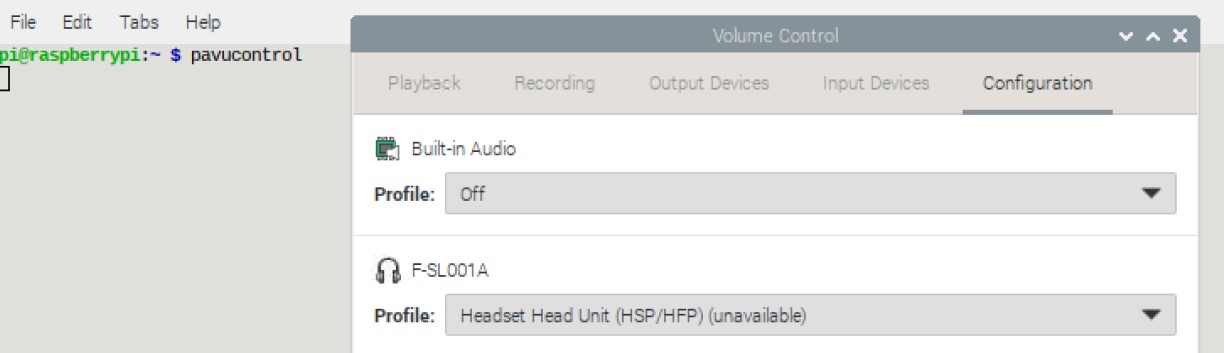

Сдвоих Handsfree с микрофон. с RPI 4, но когато се опитах да задам HHU (HSP/HFP) получих тази грешка (снимки).
Опитах това (https://orionrobots.co.uk/2024/03/30/30 ... on-pi.html)
Но когато се опитах да инсталирам bluez-alsa-utils, получих грешка: ''Е: Unable to locate package bluez-alsa-utils.''
Изглежда, че имам ''bluz is already the newest version (5.55-3.1+rpt2+deb11u1).''
И все пак получавам: „'Failed to restart bluez.service: Unit bluez.service not found.''
Някаква помощ?
