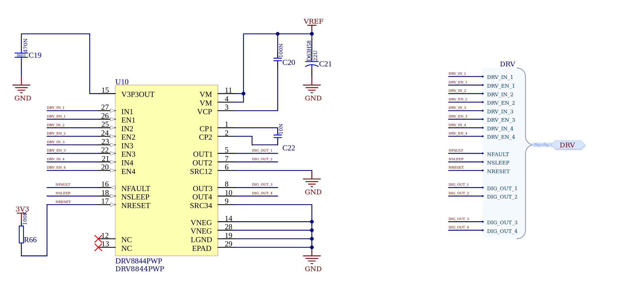

Защо nFAULT е винаги активен? Няма свързан товар към изходите. Сложил съм DRV8844 на една платка за тест само и не мога да го подкарам. Vref e 12 V, V3P3OUT е точно 3,3 V, кеото ме кара да мисля, че частта не е повредена.
Не ползвам микроконтролер за nRESET/nSLEEP - свързал съм ги направо към 3.3V.

Прочети там внимателно кое как се захранва вътрешно и кое кога е активно. Имах подобен проблем с друг драйвер от същата серия - не трябваше да е в слийп или нещо такова, за да е разрешен вътрешния регулатор на 3V... Абе има някакви зависимости, дето не са съвсем интуитивни - прочети внимателно.

Смених pull-up резистора на nFAULT от 100к на 4,7к, и вече няма проблем.
