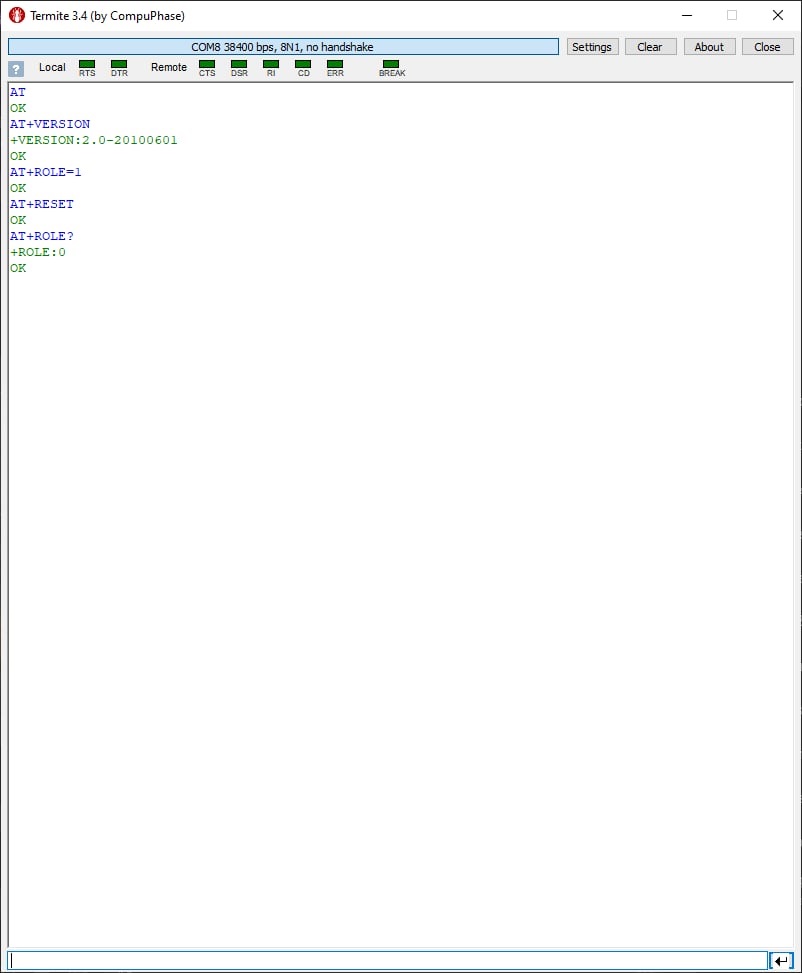

Здравейте, имам проблеми с два модела модули - HC-05 и JDY-16. Идеята е модула да бъде мастър, да се свърже към ELM327 устройство и да установи уарт комуникация.

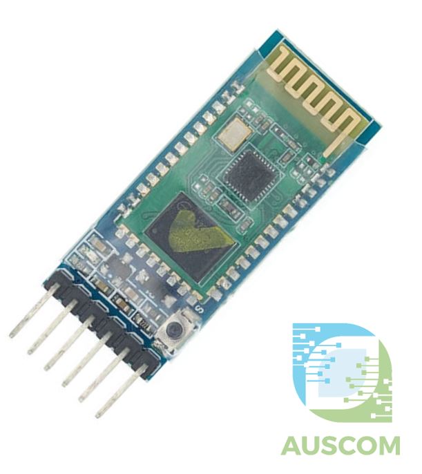

Проблемът с HC-05 се изразява в това, че не мога да настроя в режим мастър. Изпращам командите, ресетвам, но все още си стои в режим слейв. Пробвах и с 4те възможни конфигурации на 27 и 28 пин от този линк :https://www.martyncurrey.com/hc-05-fc-114-and-hc-06-fc-114-first-look/ , но ROLE все си стои '0'. Командите ги изпращам в режима за настройка със задържан бутон при пускане. Направи ми впечатление, че модулите, на които пробвам са с по-малък чип от по-старите, които имам и работят. Прикачвам снимка на проблемните. Описание на командите https://cdn.instructables.com/ORIG/F8O/SMME/IU5NM2JJ/F8OSMMEIU5NM2JJ.pdf

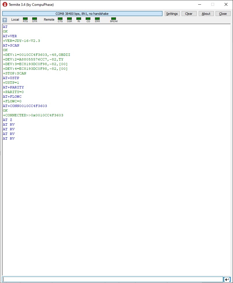

Проблемът с JDY-16 се изразява в това, че не препраща данни. Свързва се нормално, настройките на порта са както трябва, но не препраща никакви данни към блутут слейва (ELM327 в случая). Пробвах и с различен ELM327, но отново поведението е същото. Описание на командите https://esp32-server.de/wp-content/uploads/JDY16.pdf
Имам по-стар hc-05 модул, който се свързва с ELM327 и комуникира коректно, така че проблемите се изолират до модулите.
Коментар на файл: jdy-16 конфигурация
jdy-16.jpg [ 69.58 KiB | Прегледано 2345 пъти ]
Коментар на файл: hc-05 конфигурация
hc-05.jpg [ 55.44 KiB | Прегледано 2345 пъти ]

За HC-05, проблемът вероятно е във фърмуера в него, щом казваш че имаш друг който работи. Тук вариантите са ти два - или четеш формуера на стария, който работи и го зареждаш на новия или си дърпаш sdk-то и си правиш собствен от примерите с които sdk-то върви. И в двата случая обаче ще ти трябва програматор. За програматор има два варианта единия е прост но ще ти трябва компютър с паралелен порт а другия е USB но ще ти трябва специален bluetooth модул който пак ще трябва да се препрограмира. Абе варианти има въпросът е колко ти се занимава. Този блог ще ти помогне много https://byron76.blogspot.com/?m=1

И аз стигнах до този извод за hc-05, та се заех да префлашвам. Реших да се водя по този гайд, понеже имам ft232 под ръка:https://www.instructables.com/Upgrade-Your-3-Bluetooth-Module-to-Have-HID-Firmwa/ . Нагласих всичко, но BlueFlash-a не разпознава чипа. Свързването е наред - проверих и сигналите и има някаква комуникация от страна на ft232, която изглежда валидна. Тогава се загледах в чипа, както бях казал - по-малък е от "класическите hc-05". Модулите като моя се маркетират като "new version". И маркировката на чипа е CSR BC41C, но за съжаление не излиза нищо като информация. Най-близкото е CSR BC417 BlueCore 4, но според даташийта са само в BGA корпус, а моят е QFN. Отново стигам до задънена улица. Чудех се да поръчам нови модули, но е доста вероятно да попадна на същите боклуци. Може ли някой да препоръча блутут модули, поддържащи master mode?
