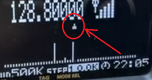

Ето го и странния символ къде се ползва:
Clipboard02.png [ 59.81 KiB | Прегледано 2179 пъти ]
Малко наблюдателност трябва.

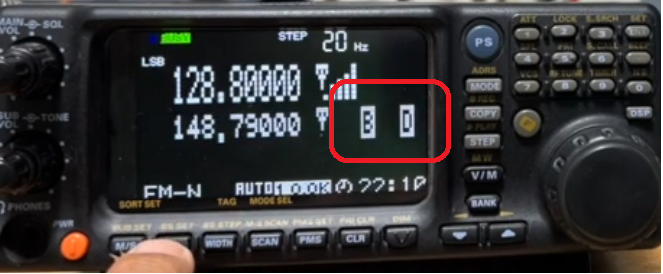

Мнение Re: Дисплей за радиоприемник Yaesu VR-5000 със STM32F40VGТ
shri написа:
Не, имах в предвид че при буквата В реда се състои от 12 символа, а не от 11 както при другите. Забелязвам че има разлика между големи и малки букви. Също "b" e нарисувано като "B". Нека сега да си проверя всички букви и цифри и после ще правя изводи. Благодаря ви за насоката как се смята.
Хубаво, проверявай, ама виж какво донаписах по-горе - в шрифта липсват повечето букви от азбуката. Непълен е.
Това за което говориш е инвертирана буква (бяла буква с черен фон) и тя се изписва само на едно място на дисплея. Тръгнал си по грешна следа....
EDIT:
Сега се замислих че може и да не му трябва шрифт - оригиналния дисплей е графичен с икони (така се водят тоя тип дисплеи). Следователно вероятно си взема данните за точките на шрифта директно от управлението на радиото. Трябва му шрифт само за нещата които се водят икони... И пак не е съвсем ясно какво прави тоя код.
