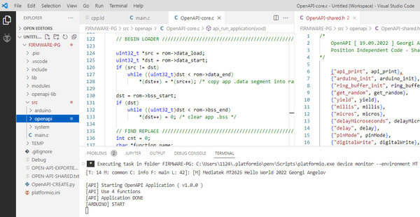

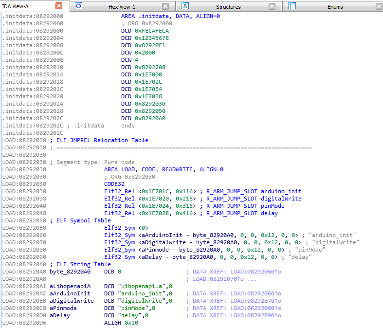

горното го направих "истинско" Position-independent code ( -fpic )
ся остава да накарам някой джигитаец да го интегрира :D
тест като Ардуино приложение
https://www.youtube.com/watch?v=R5z5Zf9H094

Това за хоби/спорта ли го правиш или е част от проекти по които работиш ? Чисто любопитство, нищо друго.

това специално - от чисто любопитство - беше ми интересно как "сложното" може да се натъмани за малки контролери
общо взето научих доста интересни неща за ELF и линкер
като приложение става за GSM модули ( имат ресурси ) и е нещо като алтернатива ( по-добра ) на джигитайското OpenCPU,
което реално е орязана версия от Mediatek SDK

Този елф кой го зарежда? В смисъл, някъде трябва да има нещо като ОС, който да има динамичен линкер, т.е. elf loader. Това от SDK-то ли е или ти си го правил?

така де - има ELF ( BIN - орязал съм ненужното ) loader в кернела ( лоадера е има няма педя сорс код )
Firmware( kernel ) & Userware( application )
Firmware върти ос-а... там каквото има
Userware се явява плъгин на кернела ( на малките MCU MMU няма ... иначе става "сложно" )
кернела проверява на еди кой си адрес дали има userware, препачва му GOT таблицата и го стартира...
имам GSM SDK ( MT2625 - ARM M4 ) за "правдивост" на експеримента ... и съм компилирал firmware(махнал съм модема да не ме бави) с добавения ELF loader-а и шарнати функции
като userware ( като за тест ) зареждам стандартна Arduino Core апликация
Ардуино периферията ( GPIO, UART, SPI ... ) се обслужва от кернела и споделя функциите към userware, което в случая врътка само класовете на Ардуиното и апликацията
в случая с Ардуино шарнатите функции са само 37 за да обслуват цялата Arduino периферия
за модемните истории трябват нялколко функции за модема, сокет и ssl... или каквото специфично там има
BTW: първата версия (в гита ми) е PLT/GOT имитация и иска 8 байта RAM( rwx ) за шарната функция
тази втората реализира -fpic както си го компилира gcc и ползава 4 байта RAM( rw )

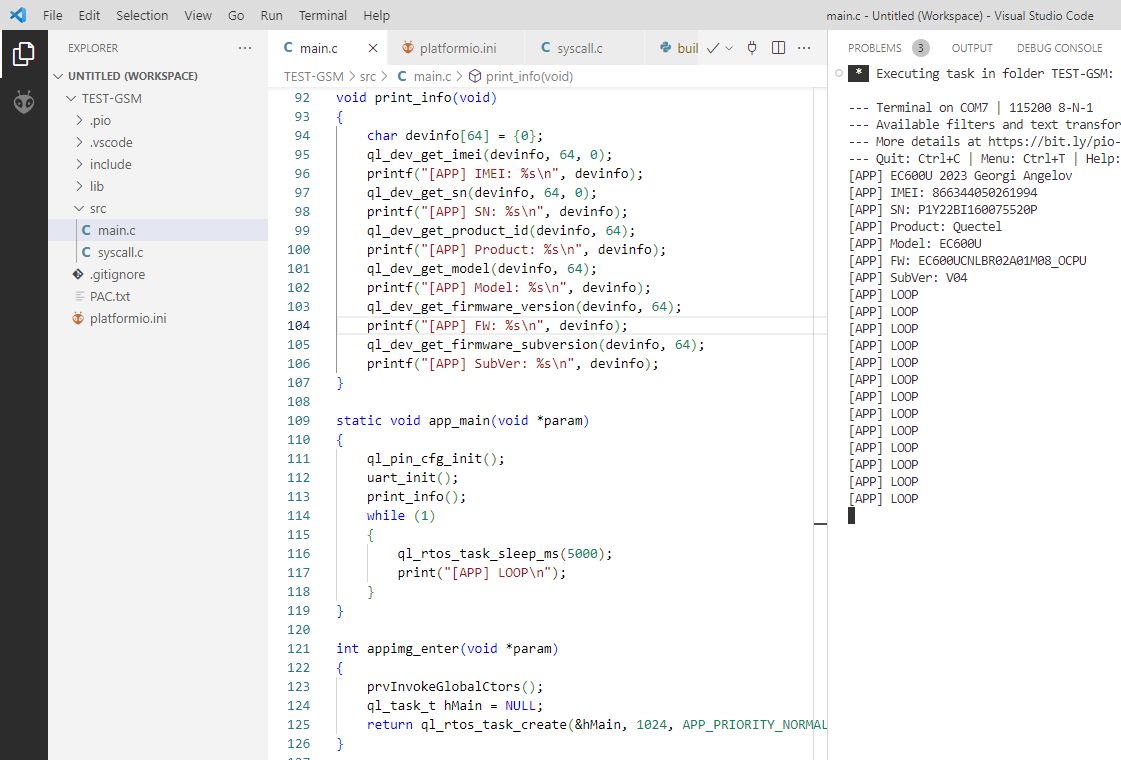

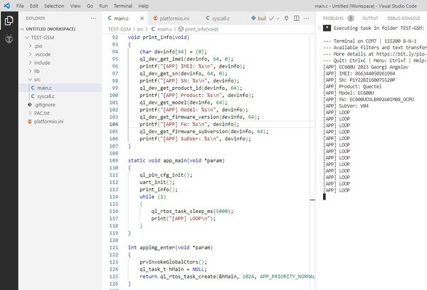

не бях "хаквал" скоро GSM модул... EC600 / EG915 ... etc ( UNISOC 8910 chipset ) ... LTE Cat 1 бла-бла

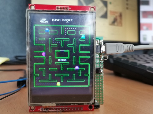

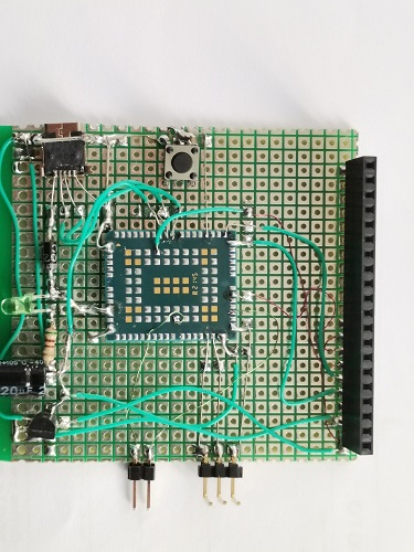

:D
