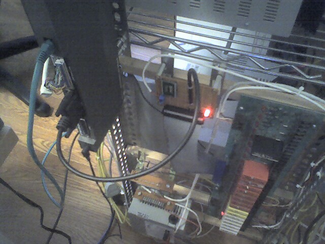

HP Jet Direct EX3 Plus from eBay. It has 3 ports, 8 bits each, total IP controllable outputs 8*3 = 24. Total cost $10
Opto22 PCB11 board from eBay. Побира 24 модула, точно пасване с принт сервера на ХП. Total cost $15
Малко игра с няколко части и имаш 24 порта които се контролират през ЛАН за мо палко от един обяд в закусвалнята
Drivers? I am confused, nc doesnt need any drivers, it is a utility to write to IP port. Wirting to ports is nothing like writing to lpt ports. You basically open TCP connection, send data, then close. Here is an example how to set all outputs to "1"
printf "\xFF" | nc 192.168.1.100 9100
This sends FF to 192.168.1.100 on TCP port 9100 which cases all 8 outputs of the Jet DIrect to go high...
Катинката показва една стъпка по-малката Опто22 боард защото 24 портовата боард не се случи че някой продава днес но много често излизат по около $10:
Популира се боард сас ОАЦ5 модули за АЦ енергия :)
И така с малко базикане се получава лесна индустриален контрол система базирана на TCP/IP. А сас няколко повече принт сервери и ракетна площадка може да се построи - само да има какво да се изтрелва:
attachment.jpg [ 90.18 KiB | Прегледано 2643 пъти ]
