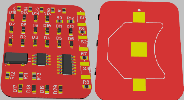

Ами то съм оплескал работата та нямам място за 2 батерии :)
Въпроса се променя На : Със какво да захраня тази играчка?
Размерите на платката са 35х45мм.
Това го мярнах мисля някъде тук из темите и реших да си спретна едно и аз
Но разхода на ток не ми харесва ако светят постоянно диодите няма да изкара и 10ч. с една батерия
clock.png [ 30.41 KiB | Прегледано 9716 пъти ]
Нед Мар 15, 2015 8:18 pm

Мнение Re: Паралелно свързани батерии ?
Абе то е ясно моята работа ще стане като вица :"хубав часовник ама тез куфари "
Явно на батериите това е максимума размер капацитет и проблема се прехвърля върху свето диодите
дали има някакви дето светят на по малко 1mA? колко малък може да бъде ?
Както и да е аз продължавам на варианта с куфарите :)

Какво те притеснява консумацията? Гледай от Аплето - 18ч на ден са достатъчни , и без това през другото време спиш. :)
За диодите как да стане? И там си има някакъв стандарт ток/добив. Трябва евентуално да се намалява площта - по-малки точки , но с по-голяма яркост.
Това часовник ли е? Едно време първите ел.часовници бяха с ЛЕД и си имаха копченце да ги светваш само когато поглеждаш. Нещо като тъчскрийн - сега пак са модерни. :)

Какви са тези хипстерски изгъзици. Часовници дето карат по 10 години с една батерийка има от деситилетия. Освен това не трябва да броиш светодиоди ами само поглеждаш и виждаш времето.
