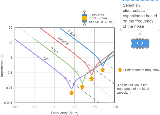

Решението се нарича bypass capacitor който трябва да бъде изчислен според честотата която искаш да подтискаш. Колкото и електролита по 100uF да сложиш за 2,4GHz те нямат да имат ефект. За тази честота най нисък импеданс би имал керамичен кондензатор няколко десетки до няколко стотици pF. Желателно е да се сложат в захранването и на всички линии които могат да бъдат "жертви" на това смущение.  Ето това е полезно да се прегледа: https://www.youtube.com/watch?v=BcJ6UdD ... Q&index=22

Аз кондензатора 100uF съм го сложил, защото кляка захранването. Това става на интевали когато модула излъчва. Всъщност като се замисля сега проблема май е в стабилизатора който използвам за тестове. Благодаря за инфото ще действам и ще видим.
