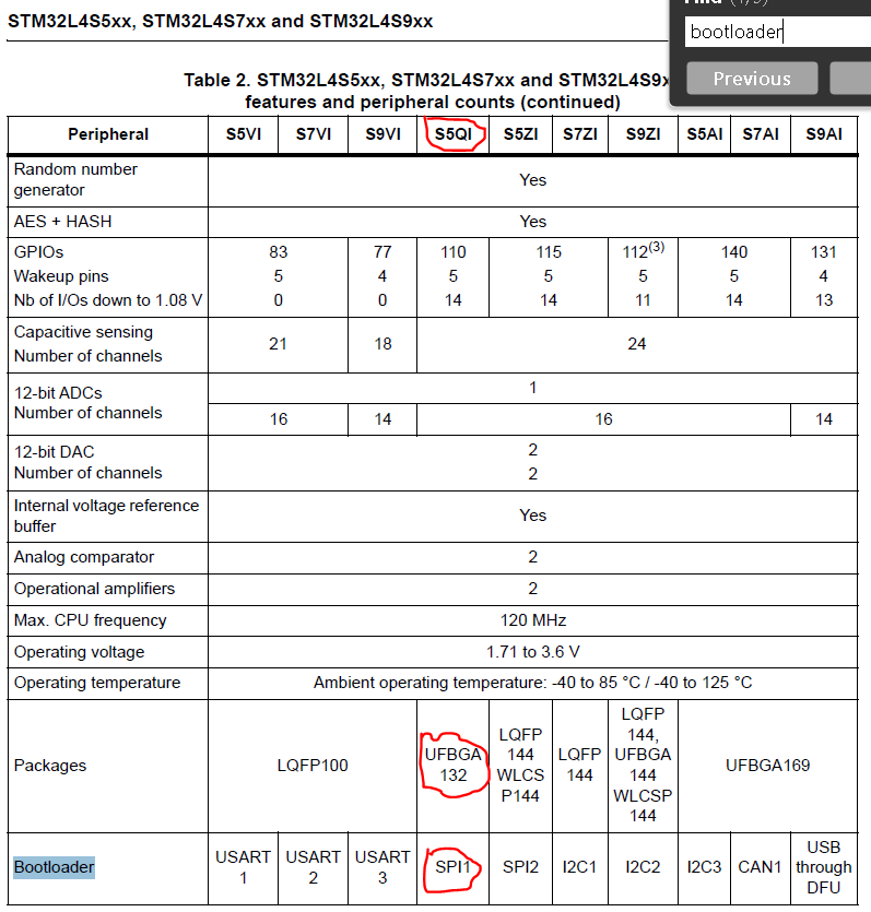

нещо не вдянах - на СТ микрото което съм избрал пише из чаршафите че имало само СПИ боотлоадер?
демек има фамилии с УСБ, фамилии с УАРи и фамилии с и2ц?
или е комбинирано и може да се избира?
по специално
STM32L4S5QI корпус UFBGA_132 нещо гледам и виждам само спи

MYXATA написа:
всички стм-чета като им кажеш да буутнат от ROM (system memory) си викат буутлоадерче което винаги слухти на няколко типа периферии...
Трябва обаче да провериш версията на буутлоадера, който са ти наляли (щото не всички са еднакви), да видиш кои периферии могат да се ползват, на кои пинове и т.н.
разгледай AN2606
едит в твоя случай би трябвало да е:
X = 9: USART, CAN (or FDCAN), DFU, I2C and SPI are used

miro_atc написа:
тъй де, ама от таблицата дето я постнах нещо ми наприличва, че в зависимост от корпуса един или друг тип буутлоадери са приложими.
