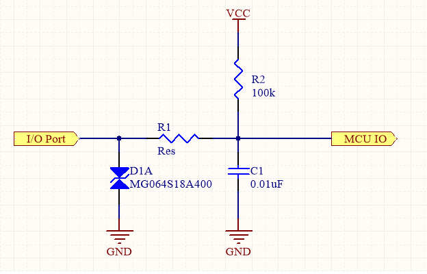

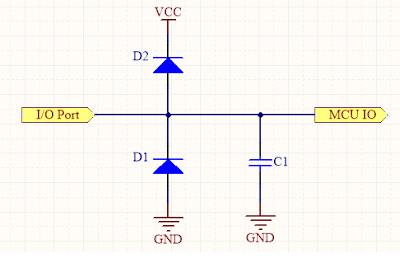

Правилно си се ориентирал. Но има още една подробност. Паралелно към резистора се слага и малък кондензатор, който ти осигурява нисък изходен импеданс за високи честоти.
Демек срещу високи честоти няма да имаш защита, но при ниски и особено постоянно напрежение може да сметнеш резистора така че да поема без проблем 24V примерно. Транзилите или ценерите естествено са ти откъм вътрешната страна на резистора, тъй че той да поема пада от 24 до колкото се задействат тия животни.
Сря Дек 09, 2020 10:18 am
Регистриран на: Вто Май 26, 2009 8:49 pm
Мнения: 46
Мнение Re: ИЗБОР НА ЗАЩИТА ПИНОВЕ МИКРОКОНТРОЛЕР
Демек срещу високи честоти няма да имаш защита, но при ниски и особено постоянно напрежение може да сметнеш резистора така че да поема без проблем 24V примерно. Транзилите или ценерите естествено са ти откъм вътрешната страна на резистора, тъй че той да поема пада от 24 до колкото се задействат тия животни.[/quote]
Значи ако правилно съм разбрал схемата е следната изход на буфера ,следва последователно резистор 150 ома ,следва паралелно трансил с нисък капацитет (тактова честота 450kHz) ,следва последователно ressetable fuse 50mA и изходен конектор.Така ли е или бъркам.

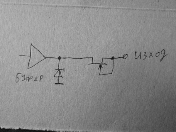

Сетих се нещо, може да свърши работа: защитата на изхода наподобява входното стъпало на TTL-ките, т.е. два срещуположни диода с резистор към + в средата. И pull-down резистор, де.

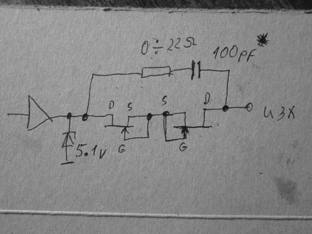

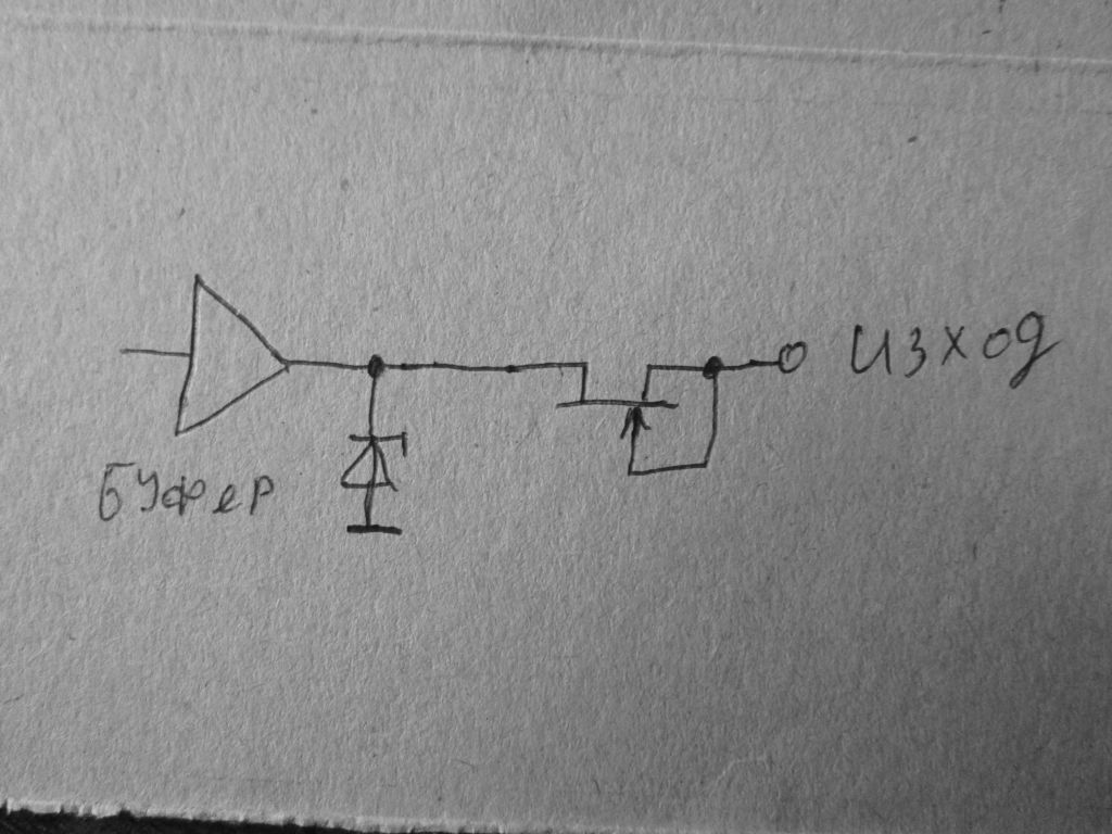

Ето от мен нещо за размисъл:
Защита 2.JPG [ 135.04 KiB | Прегледано 8177 пъти ]
Защита.JPG [ 121.77 KiB | Прегледано 8177 пъти ]

За мен лично ми е важно да си защитя програматора от излагане на по-високо от неговото напрежение ,тоест 5волта до 24 волта ,които могат да постъпят от външен източник към порта на програматора. Иначе казано свързвам моя програматор към някаква платка с контролер ,който трябва да програмирам.Тази платка и е изключено нейното захранване ,обаче има по нея например някакви повишаващи конвертори на напрежение например до 24 волта ,които се хранят от 5 волта . Платката няма захранване ,но в момента когато постъпи захранване от програматора 5 волта ,тя заработва и почва да се храни от моя програматор и конверторите заработват ,но например по някакви причини има пробив на някой транзистор или схема по нея и на порта за програмиране ISP постъпва напрежение със стойност по-висока от това на програматора и това е потенциален риск за изгаряне на последния.аз няма да разбера веднага ,че има пробив в тази платка и конектора си стои включен и е подложен за по-дълго време на повишено напрежение и трябва някаква защита да издържи. Трансилите понасят големи енергии ,но за доста кратко време.Той ако пробие и остане в това състояние е добре ,но ако се разпадне вътре кристала му спира да пази веригата и изгарят следващите елементи от програматора.Аз ще разбера , че нещо не е наред с програматора като видя ,че не програмира чипа ,ще го пробвам на друг чип и ако пак не работи ,значи имаме проблем и го отварям и търся дефект в програматора ,но дотогава той ще бъде изложен на повишено напрежение .

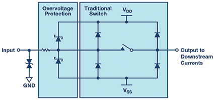

то си има чипове за пин протекшън....
има го за входове и изходи...
https://www.analog.com/en/analog-dialog ... nputs.html
продават ги в маузер:
https://www.mouser.ie/new/analog-device ... st-switch/
