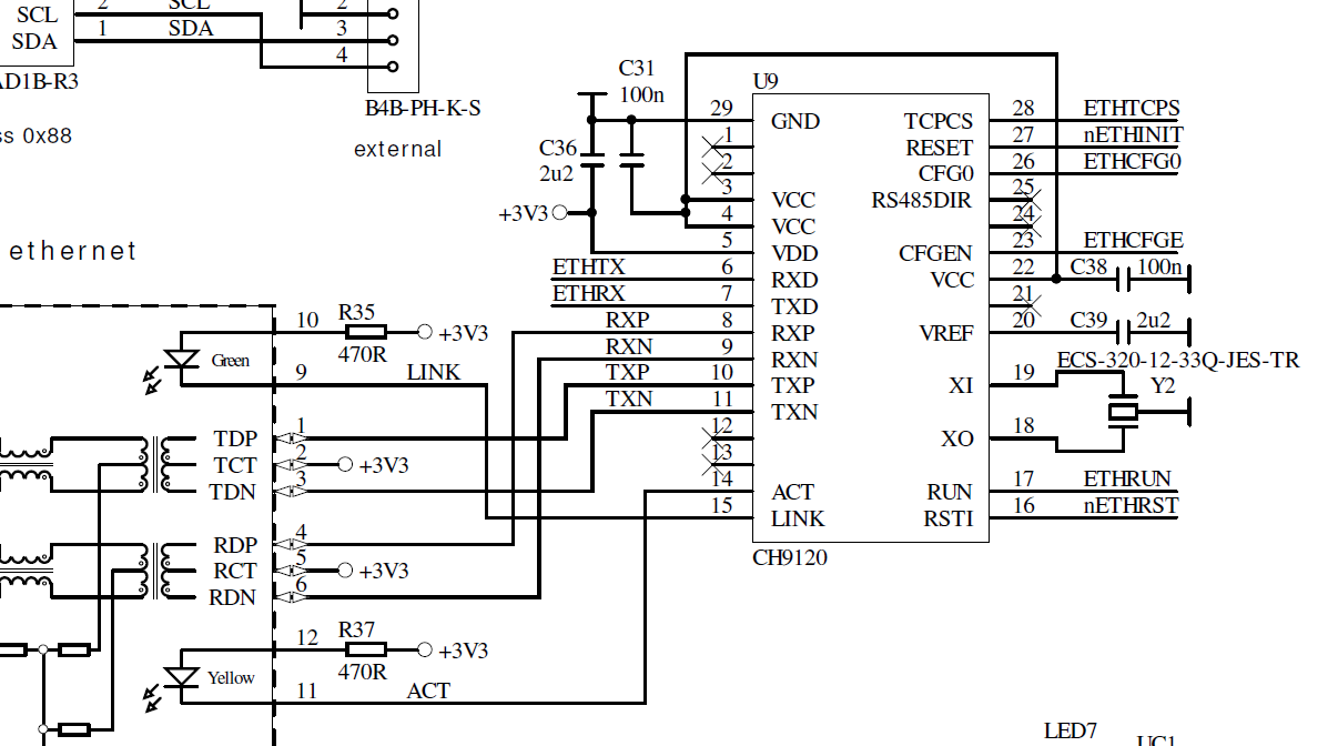

Някой ръчкал ли е това или по-голямото му братче CH9121?
Зациклил съм на супер тъп проблем с него - тръгва си ок, закача се в мрежата, пращам нещо и то се получава от другата страна, обаче от него към мен (т.е. на неговия TXD изход) никога нищо не излиза и си седи постоянно висок.
Гледах си конфигурацията на пиновете, сменявах уарт порта, дори изключвах моя RXD вход за да проверя дали не го бърка нещо... без резултат. Проблемът е един и същ на трите платки, които имам, така че си мисля че е нещо по-генерално.
Ето ми го парчето схема дето е тоя чип. ETHTX ми е изхода от пика, ETHRX ми е входа (т.е. изхода от тоя чип). Точно той е въпросния проблемен сигнал. Другите пробвах с всевъзможни комбинации, но дори и да на ги пипам изобщо, те си се инициализират вътрешно и чипа пак си работи. С изключение на тоя пин де...

На този пин не трябва ли да излизат данни, само когато чипът получава пакети, адресирани към него.

Да, така е, но също така излизат и когато се прати команда към чипа, примерно за четене на версията.
Аз го конфигурирам през нет порта с тула на WCH, чипа си се намира и се конфигурира нормално с каквото му кажа. Пингвам го през нета и когато пращам от него навън, данните се получават нормално. Т.е. само тоя изход не пали по някаква причина. Почвам да си мисля че са някакви фейкове. Ще си поръчам още чипове, само че тоя път не от алито а през lcsc.
Но може пък и да пропускам някакъв детайл...

В демото е изведен сигналът RS485DIR към съединителя, сигурно се използва, а при теб виси.
Да не е там ключът от палатката?
П.С.
Това беше тъпо предположение от моя страна - това е изход и е за управление на RS485 трансивър.

Много си постен откъм принципна схема. Около трацфа не е ясно
Мисля там са ти пообъркани сигналите

Колко да съм постен? По-нагоре пуснах схемата на демо модула за сравнение

MYXATA написа:
И аз това си помислих - но колегата каза че тоя участък бачкал.

Ами погледни си първата схема дето си постнал...
После кажи виждаш ли трафа?
Щото аз виждам половината му.
Не виждам какво си направил със средните точки на трафа..
Ей такива работи... искаш помощ ама ако може без да покажеш детайли...
Малко както мюсулманка на гинеколог, само да е преглед без да се съблича и без д я докосва доктора :)

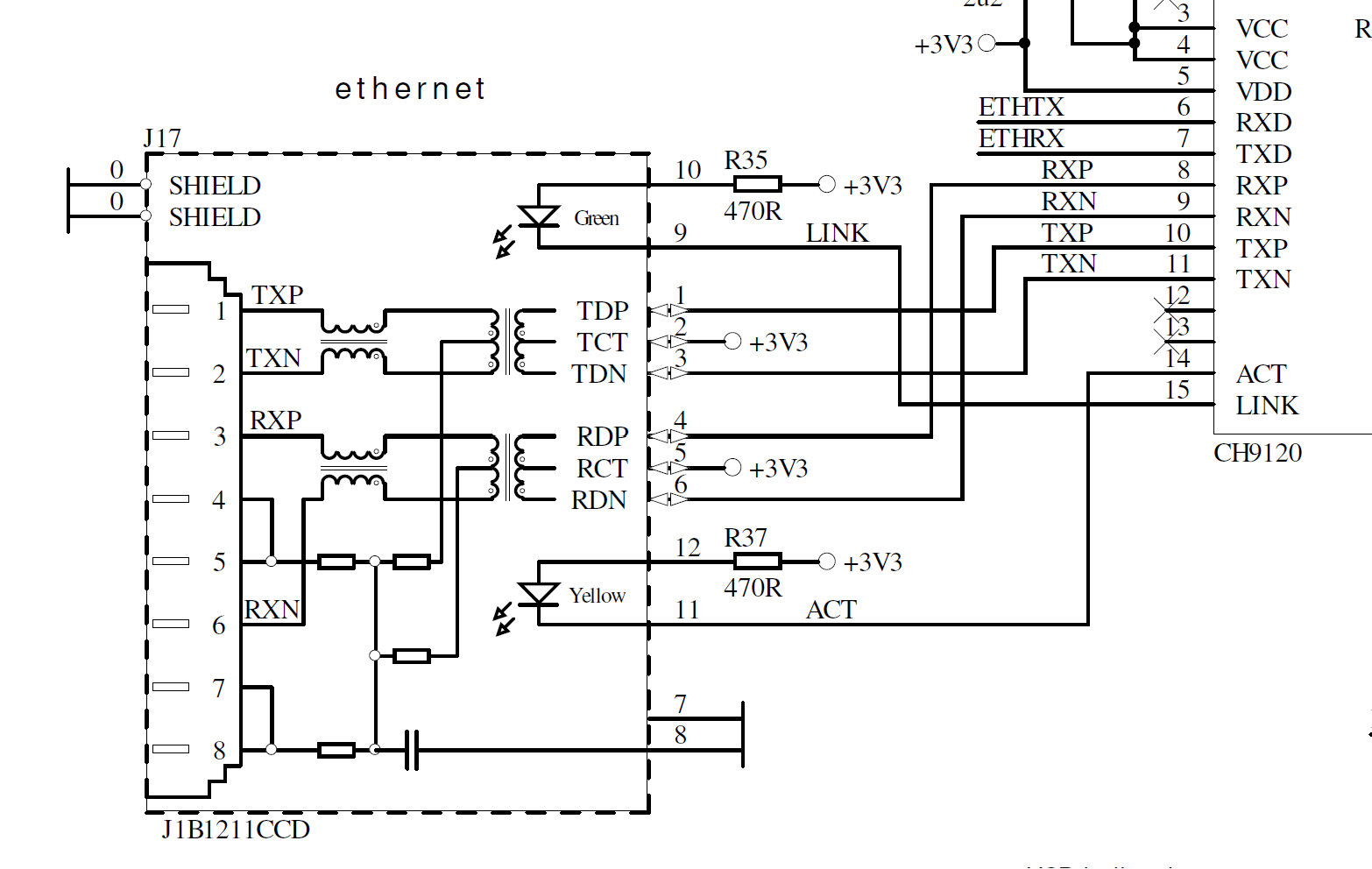

Липсващата лява част от символа на схемата ли те тормози?
Ето я.
