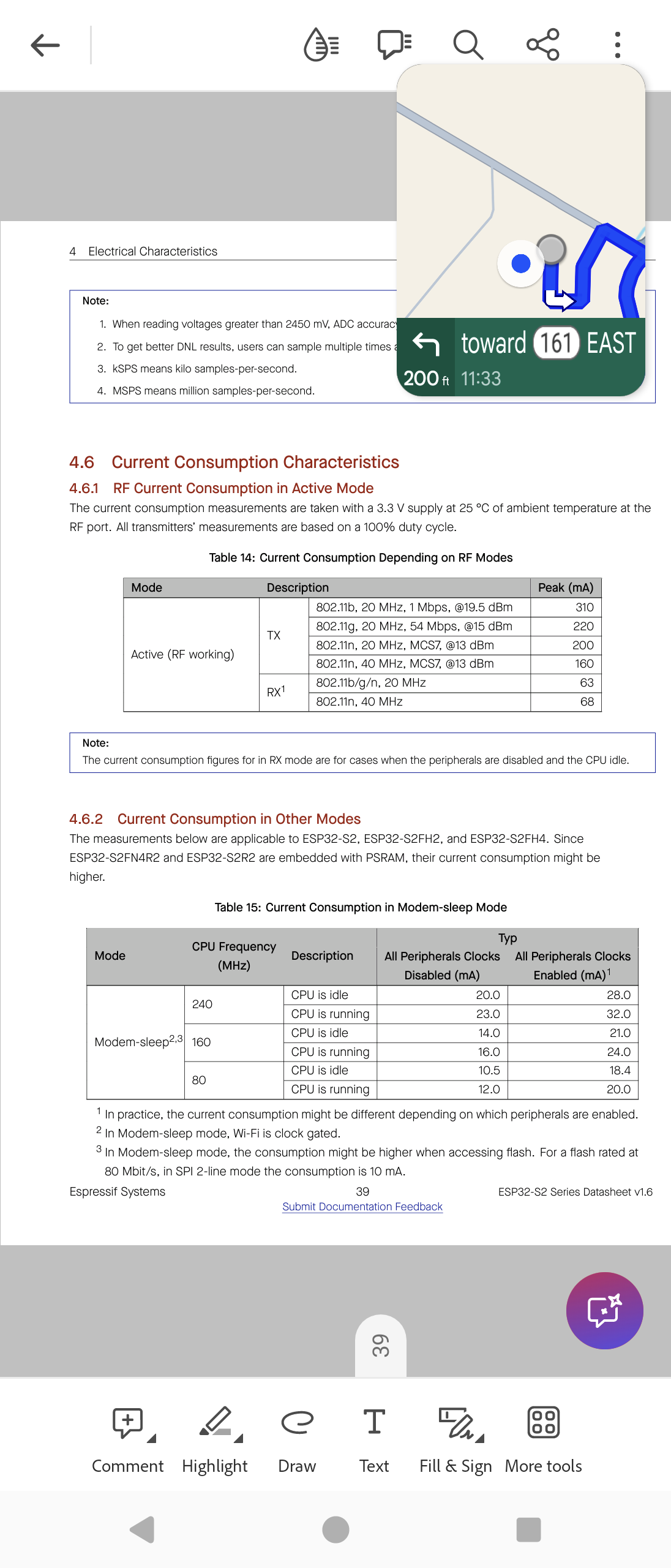

Ами първо тая сметка за 100 мА не знам как я направи, погледни спецификацията на ЕСП-то, с активирана мрежа до 300 мА, ако при теб си измерил 100 това е далеч от макса, най-вероятно WiFi е работело на малка мощност, но ако сигнала е слаб ще стигне до 300 мА.
Тоя разчет трябва да го правиш на тази база, т.е. ако стои 1 минута включено ще изкарат около 800 събуждания, та зависи колко често я будят, ако се събират толкова за няколко месеца не е чудно че се разреждат.

Ами измерих, че консумацията е не повече от 80 мА макс, закръглих ги на 100. За този модул дават не повече от 120 мА при пускане на Wi-Fi.

Хммм по спомен имаха само една с тия H нещо си която беше с по-ниска консумация ...мдааа ето, ти май не използваш техен модул а нечий друг.
