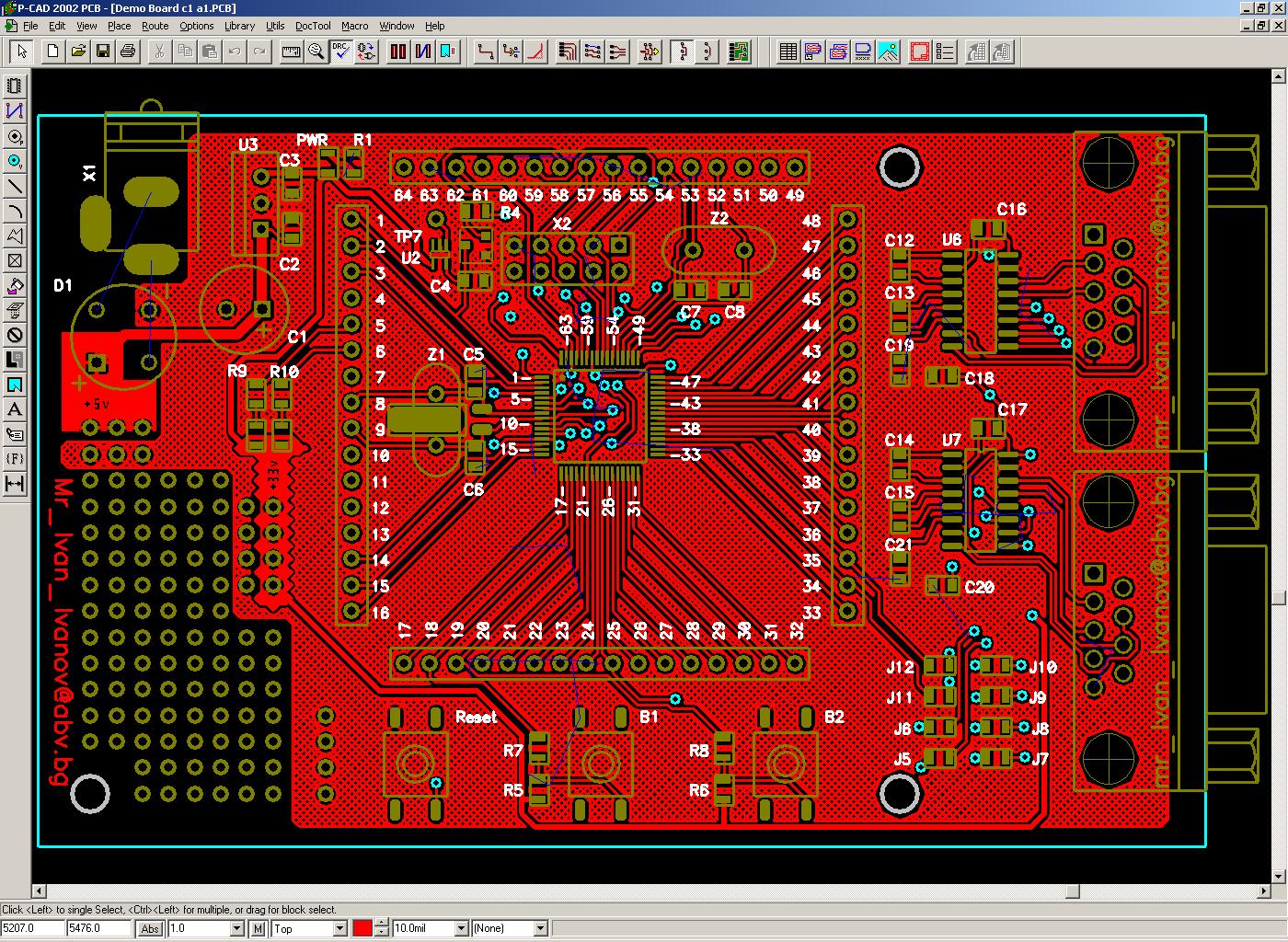

Здравейте, до сега не съм писал, но от време на време гледам какво се пише.
Направих си демо платка за MSP430F149 (или поне аз такъв ползвам). Корпус QFP64.
Всички пинове са изведени на рейки, има предвидени места за 2 кварца, място за 2 компорта и два MAXa, има два бутона и ресет бутонче, и два светодиода закачени към процесора. Имаа и място за I2C памет SMD.
Има и някоко дупки като макетна платка около 3х6 сантиметра да се закачат допълнителни елементи.
До сега не съм правил големи проби с платката и не мога да кажа колко е функционална Може да има и някои грешки.
Като намеря пове4е свободно време ще пробвам различни работи (преди съм работил известно време на MSP).
Платките ми се вързаха около 6 7 лв на броика, ако поръчам отново би трябвало да са по евтини , но не мога да кажа колко точно. Платките са с размери около 7 х 12 см.
Ако някои има желание да се занимава с удоволствие ще му "продам" платка на цената на която ми се вързва на броика.
Платките са правени на PCAD и ако ви дам файловете най вероятно нама да можете да ги отворите. Ако има желаещи да пишат тука и ще видя как да ги експортан схемите и платките в PDF.
Процесор струва 15 лв, а програматор 26 лв.
Платката е за обучение, подходяща за начинаещи.
Ако някои има желание да пише тука.
Ако трябва ще ви кача и схемата. ама не сега щото ми се спи.
Целта не е печалба, а да помогна на тези които имат желание да се занимават.
Аиде и умната.

ето схема и платка
PCB.JPG [ 491.22 KiB | Прегледано 3075 пъти ]

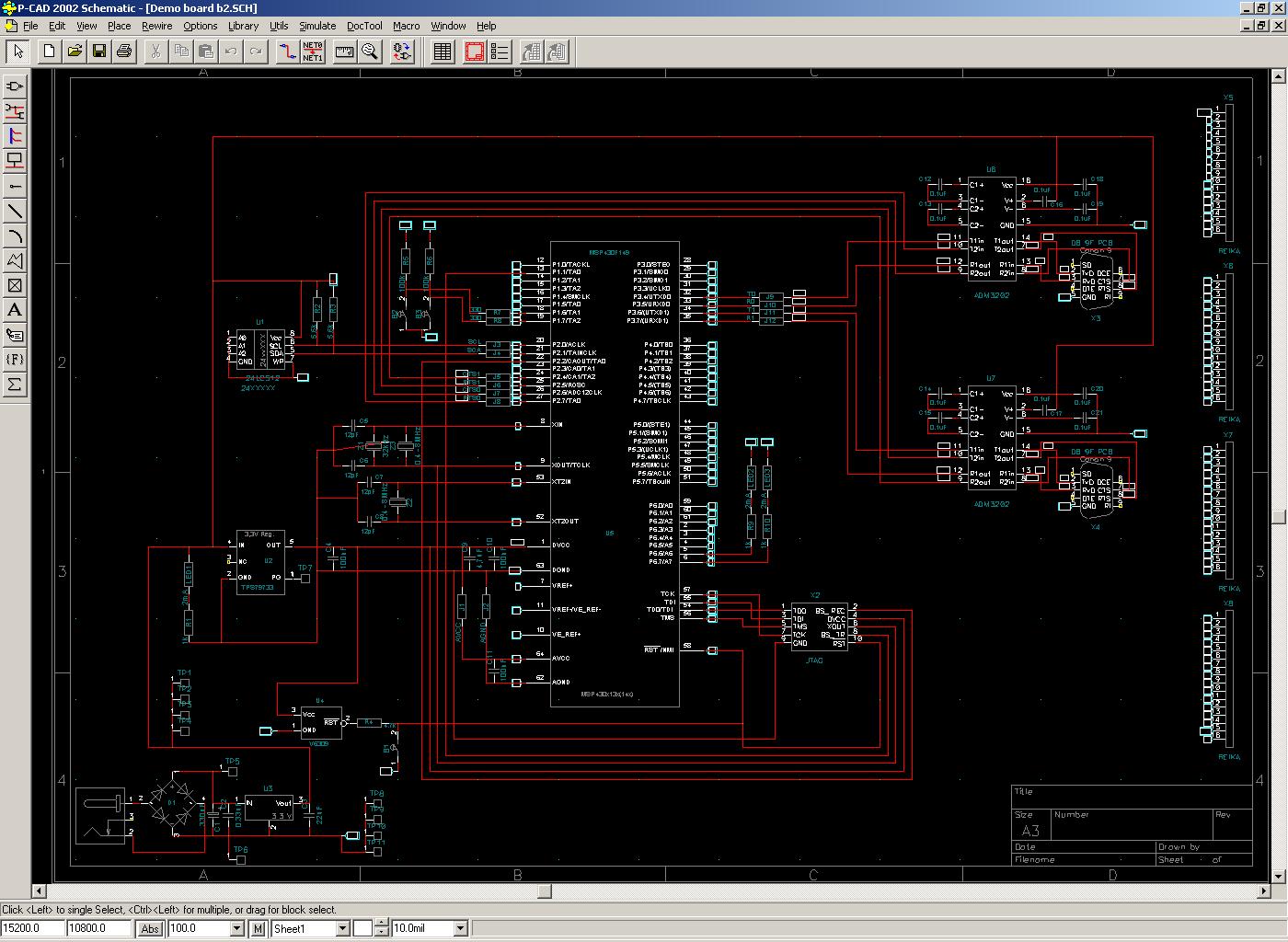

Аиде и другото че предният път нещо не стана
Sch.JPG [ 220.75 KiB | Прегледано 3081 пъти ]
