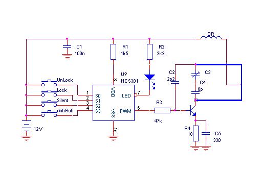

the_real_maniac написа:
В datasheet-а има примерна схема на свързване, какви елементи ти трябват за съответните честоти и прочие.
В комет има и готови RF модули приемник и предавател обикновенно са на 433MHz и работят добре до към 100м
може да се ползва само готов приемник защото по трудно се прави, а предавателя е лесен един транзистор и е готово.
distancionno.jpg [ 19.76 KiB | Прегледано 3499 пъти ]
За съжаление не съм на ти с радиоприемане/предаването (*въпреки че имам някои идеи в насоката и даже съм се снабдил от няколко месеца с 2x CC1021).
И ще съм ти благодарен , ако дадеш насока за следващото:
PWM - ясно какво прави, отделните елементи също, но не мога да разбера как действа цялото като предавател.
Или по-точно какво трябва да очаквам накрая, че да мога да го преиема със стандартен приемник използвайки ??? модулация.
Пак казвам проблема е в наистина малките ми познания по материята. Така че не искам да те карам да заместаш учебника, но възбуди любопиството ми и то търси отговор, така че ако може поне нещо оринтировъчно да напишеш ;-)
:roll:
Мдаа явно ще видиш зор затова най добре прежали 10тина лева и си купи готов предавател :)
По принцип с този транзистор е направен генератор на 433 MHz който се пуска със съпротивлението на базата и когато има импулс от PWM предава, а когато няма импулс мълчи .
По тази схема съм си направил дистанционното на колата и бачка перфектно .
Приемника съм си го купил готов защото е много труден за настройка , от него снетия сигнал се вкарва във входа на HCS515 и се декодира сигнала от там нататък вече е творчество какво точно ще прави :lol:
Но има една малка подробност ще трябва да си програмираш и кодера и декодера а и после даже и да обучиш декодера за този кодер , абе малко е сложно но поне е сигурно че друг не може да ти се намеси и да ти направи проблем най лошото е да ти открадне и колата :lol: :D
Поне си сигурен че така имаш защитен код за отключване и заключване , нарича се скачащ код ако си чел datasheet , демек всеки път ако натискаш един исъщ бутон се излъчва в ефир друга комбинация която заблуждава крадеца и само твоя декодер знае каква е за да ти пропусне на изхода си коя комбинация от бутоните си натиснал :lol: :D
Ако си имаш готова аларма може да и присадиш HCS512 от не излизат и 4-те бутона от дистанционното.
Иначе ако нямаш от тук нататък ще трябва да мислиш и за контролер да прави нещо си , не е кой знае какво да си я направиш сам но си е доста работа.
С този сложен чип дето си купил ще си сложиш доста голям таралеж в гащите , хубав е но за дистанционно ти трябва точно това дето ти давам като схема :D :lol:
Alarma-vh.JPG [ 38.54 KiB | Прегледано 3561 пъти ]

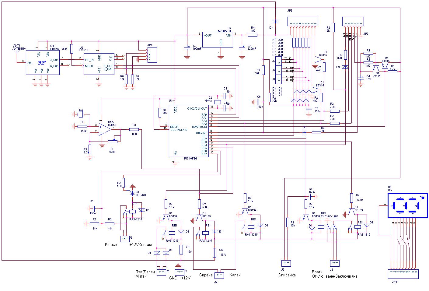

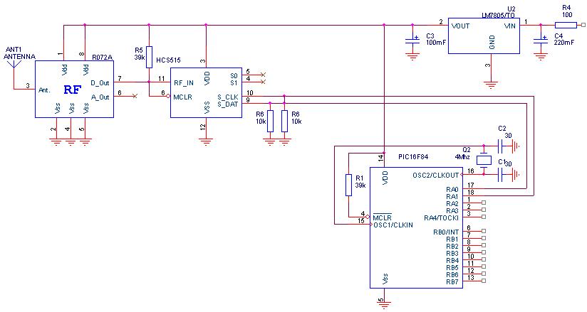

plameniv можеш ли да пратиш схема ще сам ти благодарен понеже сам скаран с RF предполагам че с 8051 интерфейса няма да е проблем
Пон Юли 17, 2006 1:49 pm
Мнения: 1718
Мнение Hehe
syrax написа:
Ми тези 2-те схеми не ти ли вършат работа . те са точно 90 % от алармата на колата ми :lol: :D
И са точно по това което ти обяснявах прочети datasheet на интегралите и пак ще говорим :)
За RF приемника ти казах че има евтини готови модули , с 5-6 извода са и ти вадят TTL ниво на изхода си .
За предавателя ако си много зле с тези неща и не може да подкараш един транзистор да генерира на 433MHz , купи си TX модул , да не мислиш че има кой знае какво в него , схемата е същата и е пак с един транзистор , на входа му се подава сигнала от HCS301 и толкова :lol: :D
alf84.JPG [ 168.65 KiB | Прегледано 3508 пъти ]
