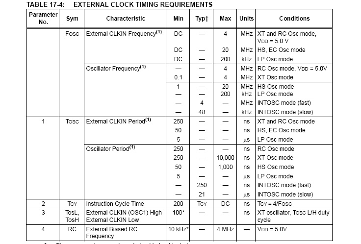

16f62Х(А) - ХАРАКТЕРЕН представител на 16-та серия в ниският слой по възможности :-)
Друго HCL предатора говори за 16F84А , имам му PDF-а някъде из downloads/microchip, но тъй като се говори за 24 реших че няма смисъл да го гледал :-)
PIC16F628A_CLKIN_MAX.jpg [ 112.68 KiB | Прегледано 2910 пъти ]

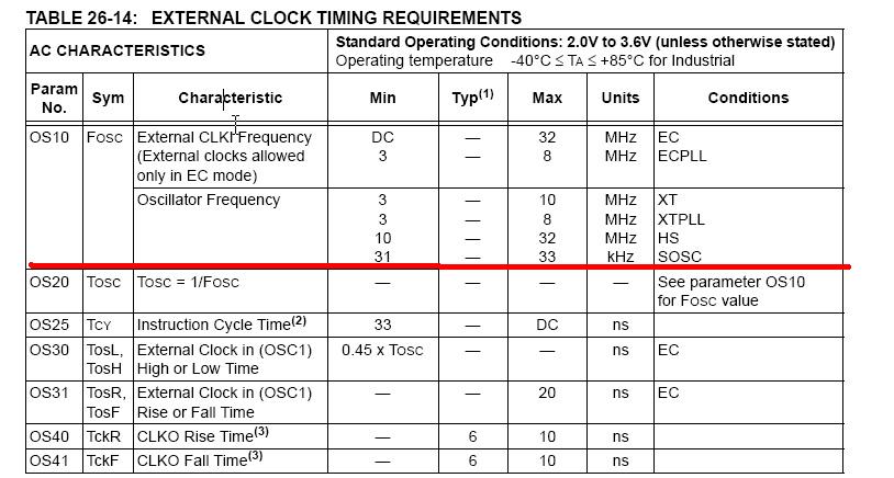

http://ww1.microchip.com/downloads/en/D ... 39747C.pdf
HCL къде си чел :?
Коментар на файл: 32Mhz max EC mode
8Mhz max ECPLL mode
pic24fj-SERIES_CLKIN_MAX.jpg [ 122.1 KiB | Прегледано 2905 пъти ]

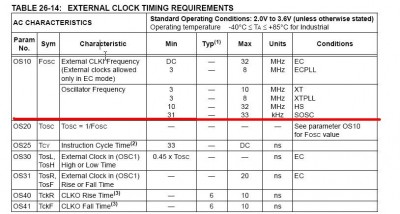

Точно там кьдето и ти.
Аз го тьлкувам като максимална честота на OSC входа 32MHz без PLL и 8Mhz в PLL mode.
Максимална честота на SOSC входа 33kHz. Кое те смущава?

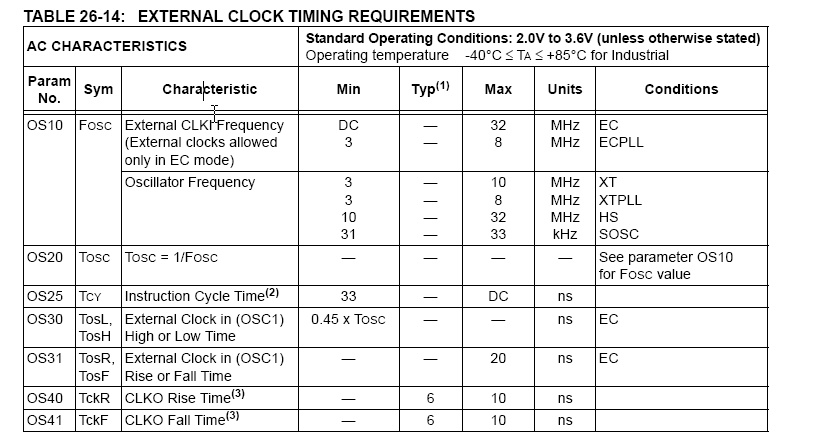

HCL, тоя максимален клок не е ли в осцилаторен режим, в смисъл като закачиш кварц 32KHz (от който обикновено се прави часовник с Timer1). Мисля, че тоя параметър за максимален клок на Т1OSC е означен с параметър OS30 в тая твоята картинка и така по сметки излиза 14ns минимум, излиза някъде около 70MHz

Predator, като гледам графиката в pdf-а, точно над таблицата стр. 211 с OS20 е обозначено минималното време, през което е позволено да лежи H или L ниво на входа на главния oscillator ОSC1. Това време дефинира 32-та MHz маkcимална честота с която PIC-а може да работи на ОSC1. Намалиш ли времето под тази му стойност прескачаш 32МHz и Microchip не дават гаранция, че ще вьрвят добре нещата. Затова и са дефинирали само минимум, маkcимума отива кьм безкрайност при липса на такт DC. А останалите 10%, (1-2*0.45)*Тosc са предвидени за забавянето при преходите L->H, H->L, идеални кварцове няма, на паразитните капацитети им трябва малко време да се разредят.

Май има право маниака, че говорим за различни неща. Аз говоря за пиновете на вторичния осцилатор SOSC (SOSCI и SOSCO), мисля че за тях се пита в поста. 32kHz твьрдо. Ти говориш за пьрвичния осцилатор POSC (OSC1 и OSC2). Макар и да не разбирам какви са тези 70MHz там. Логиката в CPU-то на PIC-а няма как да превключва толкова бьрзо без да осере аритметиката.
