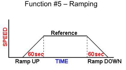

Имаш ли рамп функция за зареждане на PWM-ите или ги зареждаш директно.

Какво имаш в предвид под рамп функция ?

Промяната на заданието става плавно. Картинката която съм дал е за електродвигател , но по принцип идеята е същата.
ramp.JPG [ 11.79 KiB | Прегледано 2749 пъти ]

Имам такава функция при стартиране на конвертора, за да се получи мек старт. Всъщност точно това ми трябва и когато се задействува токовата защита, само дето идея си нямам как да я реализирам.

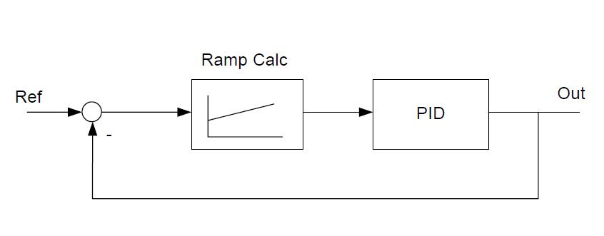

Не познавам системата ти , но мога да ти дам едно предложение което върши работа.
Closed Loop.JPG [ 14.61 KiB | Прегледано 2749 пъти ]

А не можеш ли да имаш 2 PID-а за ШИМ - един за зададеното напрежение и друг за тока на защитата (в твоя случай 100A). За всеки цикъл ще избираш по-малкия от двата ШИМ-а.

Имам вече 3 PID-а :-) , конвертора е част от по-сложна схема. Затова и следващия дизайн ще е с dsPIC , щото на този PIC18 му се изчерпаха ресурсите, а пък непрекъснато се добавят нови изисквания. В началото беше на 25% натоварен, но сега е на 90%.
Но дори да имах ресурси, идеята с 2 PID-а не мисля, че ще е приложима. Преди 2г. мислехме нещо такова, но не си спомням защо се отказахме.

Всъщност при някои от импулсните регулатори на Linear токовата защита е реализирана точно така - като се достигне прага не минава през плавен старт, а започва да работи като регулатор на ток. Разбира се, направено е по аналогов път.
А на ресурсите им се намира колая - я два ПИК-а, я един двуядрен... :) .
