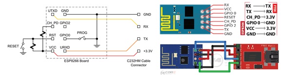

@NikB, преди малко хванах проблема за който питаш а именно GPIO0 ти е постоянно към маса т.е. трябва да е на маса при програмиране а по време на работа трябва да е разделен.
Сря Яну 13, 2016 8:42 pm
Мнения: 710
Мнение Re: Китайците пак избиха рибата ESP8266
@timt, на тези платчици, ако GPIO е към маса, АТ командите не работят.
