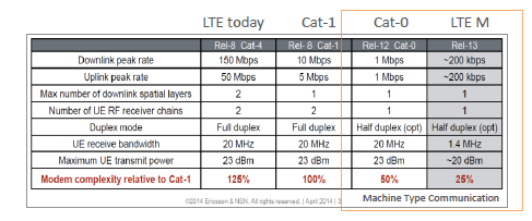

От 2 години се говори за прехода от текущата LTE CAT4 използвана за М2М към CAT1,CAT0, CATM(MTC)/NB IOT
CAT1 модули вече има на пазара. CAT0 според доста специалисти няма да види бял свят и директно ще се премине към CATM
За съжаление има две конкурентни предложения за финалния стандарт (rel.13) - LTE Cat-M (CAT-M1) или Narrowband IoT (Cat-NB1, NB-IoT, NB-CLTE or NB-CIoT) и той все още не е финализиран.
В стандарта е предвидена ниска консумация и ниски изисквания към ползвани ресурси от мрежата (ниска цена за поддръжка), цената на такива модули също би била около 25% от тази на сегашното поколение но за сега всичко е в бъдеще време.
Вярно че ще предложи глобално покритие но духът вече е излязъл от бутилката - за метеринг приложенията при които има хиляди крайни устройства гъсто разположени в градски райони при всички случаи ще бъде по изгодно да се изгради собствена мрежа, вместо да се плаща някакъв вид такса.
Така че вече всичко зависи от приложението.
LTE.png [ 36.59 KiB | Прегледано 5943 пъти ]

Идея си нямам колко далеч в бъдещето ще са, но проект дето беше предвиден да е с лора го спряха и искат да е с новите модули и според вудафонците всичко било много близко.
Отделно изграждане на собствена мрежа не е съвсем безплатно или даже евтино. Ама дето се вика ще поживеем ще видим :)
