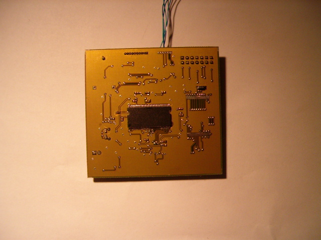

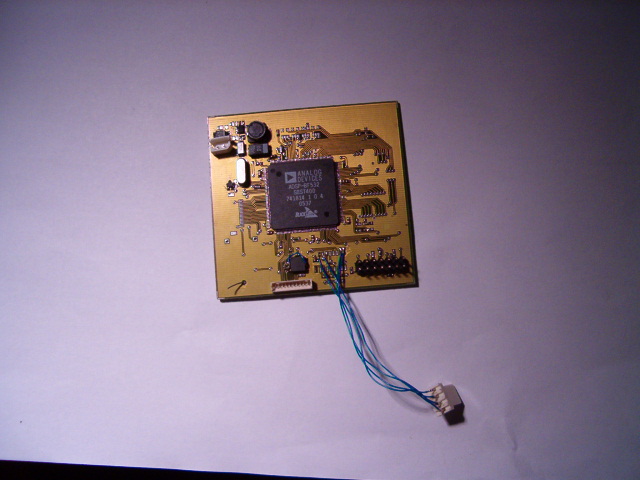

Ето и снимките. Не са много добри, ама HP толкова може :) Не съм налепил всички неща. Засега са процесора, SDRAM (MT48LC16M16A2) и SPI -flasha и захранването за ядрото. Иначе платката я захранвам директно с 3.3V
Стърчащите жици са UART интерфейса -засега ползвам външен чип и мисля да сложа един FTDI, за да имам по-голям трансфер към PC-to.
