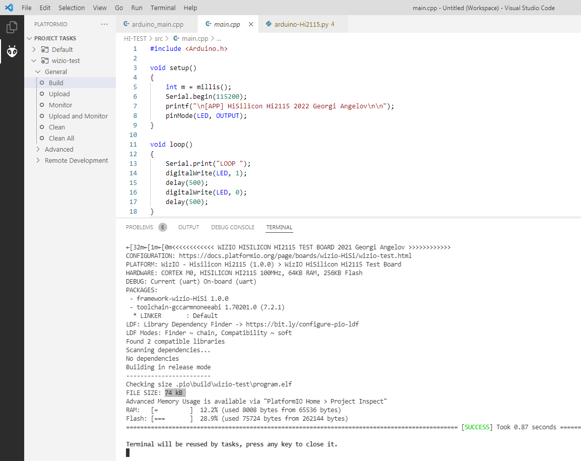

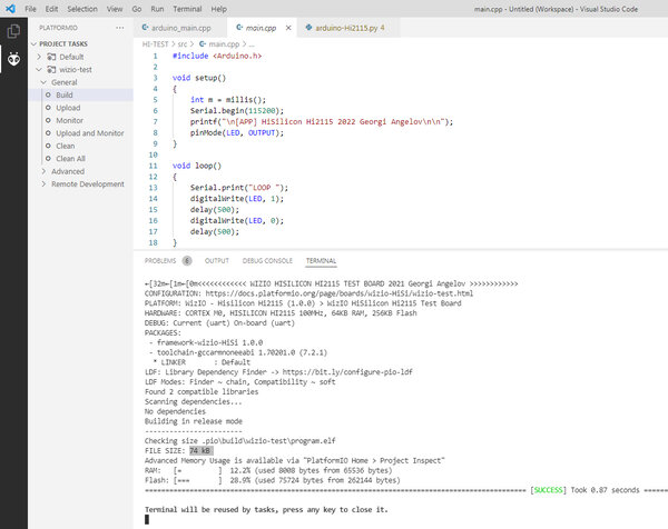

проба... едно... две... три :D
Arduino ... за HiSilicon Hi2115 LPWA NB-IoT
Hisilicon Hi2115.jpg [ 439.62 KiB | Прегледано 5794 пъти ]

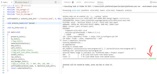

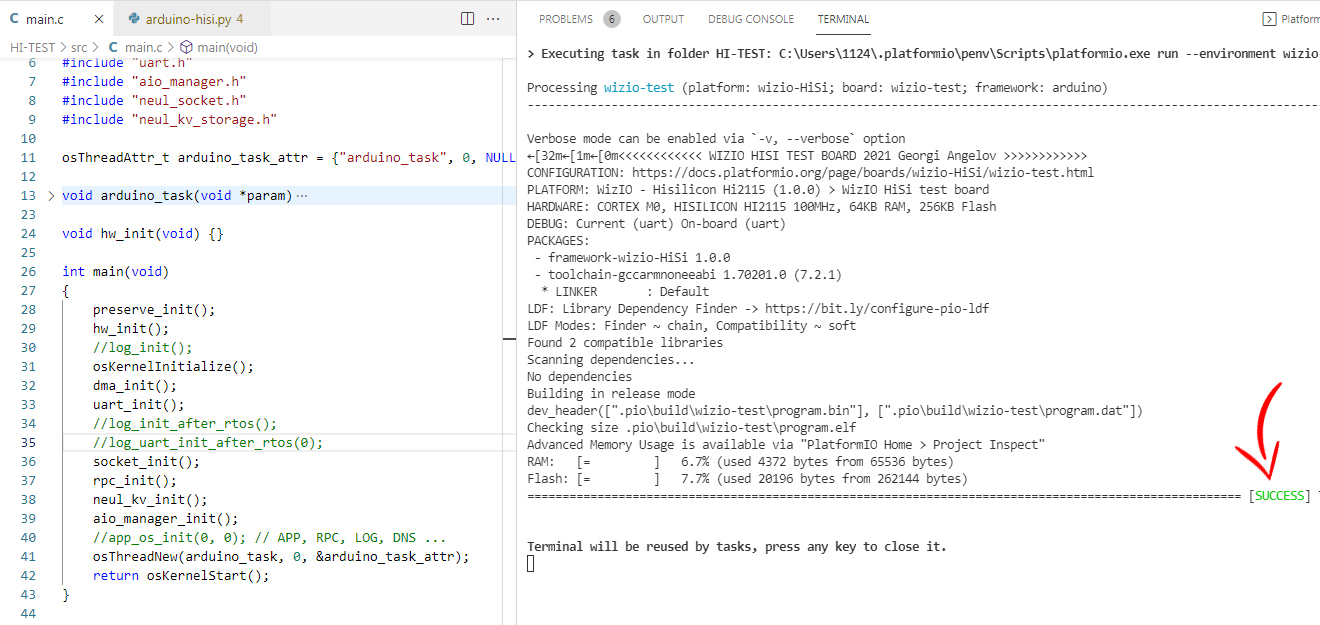

би било чудесно да тръгне :D ... теоретически се компилира ... бина за сега е 74к от 256к ...
AT командите (технология от 19 век и заемат твърде много място) съм ги разкарал - има RPC (mailbox) между cores
ама бут-лоадера на HiSilicon е твърде "смотан"
от ELF правят BIN ... HASH SHA256 на BIN-a .... вероятно replace някво инфо в началото на BIN-а,
после правят от BIN-a некакъв файл с разширение application..fwpkg
и накрая upload тва fwpkg ... някакси го качват в модула ( вероятно с АТ команди )
най-вероятно M0 Core Security e нещо като бут и прави проверки за оня HASH
по принцип имам туловете и мога да питам - но не ми се занимава с джигитайци...
стартъпа на SoC е нящо такова https://github.com/Wiz-IO/TEST/blob/mai ... o_main.cpp
main.jpg [ 375.89 KiB | Прегледано 5682 пъти ]
