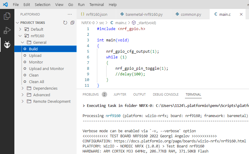

Разцъках (на софт ниво) тези дни Nordic nRF9160 NB IoT / LTE M + GNSS
обаче нещо ме разочароват скандинавците, не че не им работи хардуера
софтуера и супорта е майка плаче - вървят уверено по стъпките на Texas...
Силно обвързан SDK със Zephyr и CMAKE, едно SDK за 10 чипа от различни категории ( общото е ARM & RF )
Нямам нищо против Zephyr, но е само частен случай за RTOS приложения
Мразим CMAKE, когато прост МАКЕ върши същата работа
ARM M3/4 SDK за една шепа CMSIS и HAL драйвери ... 4 гиги SDK силно обвързано със Zephyr ... прости baremetal примери забрави
SiP модул (няколко чипа в корпус) FLASH, ARM узер апликация, ARM модем - връзка по жицата, най-вероятно SPI
ARM узер апликация Coretx M33 ... ала бала + Zephyr ... кое, как, защо - динамичен CMAKE ... та дори и линкер скрипта е динамично създаден
ARM модем - Closed Source - няма инфо, черна кутия ... просто някакси работи
RPC връзка помежду им ... прекомпилирана библиотека - няма инфо и за протокола - навярно бинарни "АТ команди"
и те така...
скрин шота е горния ARM узер апликация в PlatformIO - експеримента е дали може да се подкара ( без Zephyr ) с наличната информация и ако да - С++ и Ардуино Порт
нямам си на идея за сега ... като ARM ще тръгнe, но с модем - много неизвестни
NRF.jpg [ 296.23 KiB | Прегледано 5390 пъти ]

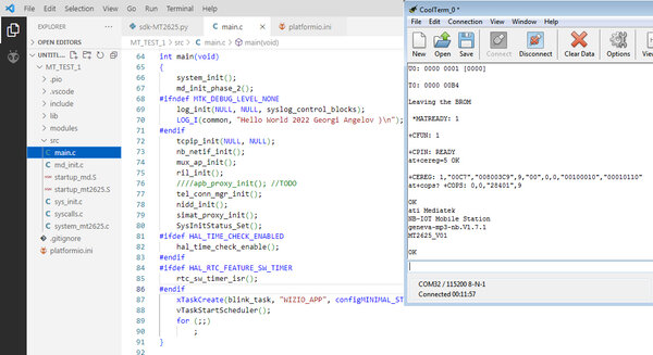

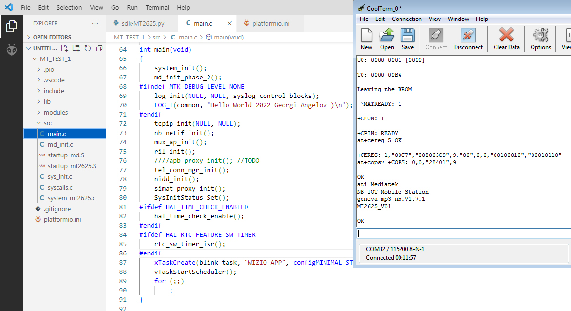

един стар експеримент ( от зимата ) компилиране на GSM Firmware...
NB-IoT Mediatek MT2625 SDK в PlatformIO
използван модул Quectel BC66 - като хардуер
( по принцип трябва да стават всички модули с тоя SoC, без значение на производителя... )
MT2625-PIO.jpg [ 472 KiB | Прегледано 4992 пъти ]

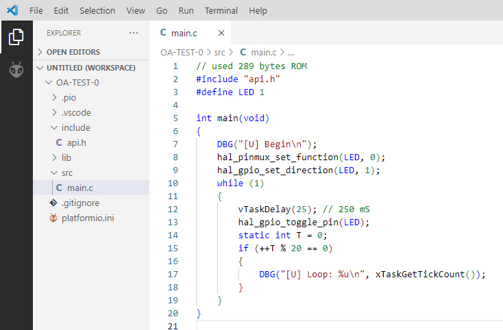

някъде по-горе обяснявах как работи PLT ( Procedure Linkage Table ) и GOT ( Global Offset Table )

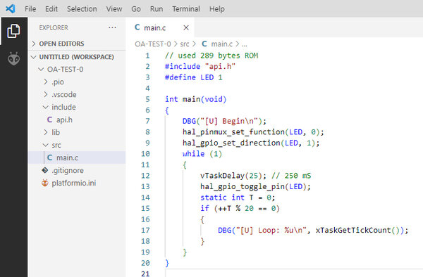

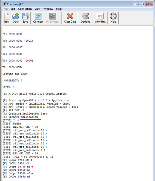

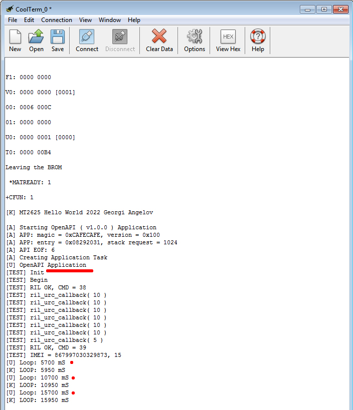

та: OpenAPI ( aka OpenCPU ) тестове с MT2625 SDK
Userware Application ( от скриншота ... blink & print ) BIN Size = 424 байта
шарнати са 143 кернел функции към user приложението за теста, то си открива неговите 6
даже и работи :D
API-PIO.jpg [ 190.26 KiB | Прегледано 4915 пъти ]
OpenAPI-LOG.jpg [ 307.65 KiB | Прегледано 4915 пъти ]
