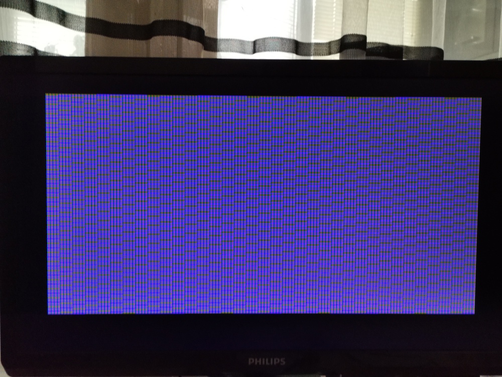

начи, H/V синхронизацията е "бетон"
обаче пиксел данните... мазало ... има някаква "модулация" дето не мога да разбера кой я прави
( отрязах кабел, турих съпротивления )
тая линия първо започва със ситни "игли" и след време става като на снимката и "плава" по екрана
PLL-а ли е нестабилен?
CPU, DMA, Cache синхро "битка"?
ба ли го...
по принцип старт DMA ( pixel line ) е "просто" ISR
void __attribute__((vector(_OUTPUT_COMPARE_2_VECTOR), interrupt(IPL6SRS), nomips16)) OC2Handler(void)
    IFS0CLR = _IFS0_OC2IF_MASK;
    if (v_line >= V_OFFSET) // vertical center offset
        y_line = (v_line - V_OFFSET) >> 1; // draw line twice
        if (y_line < 192)
            DCH0ECONSET = _DCH0ECON_CFORCE_MASK; // START DMA Pixel Data

TheWizard написа:
...PLL-а ли е нестабилен?...
Какво казват в TFM на чипа за захранването на PLL? Изисквания за допълнителна филтрация?
Пон Апр 24, 2023 8:19 pm
Мнения: 6094
Мнение Re: Microchip
на платката е осцилатор: OSC MEMS 24.000 MHZ CMOS SMD Abracon LLC
PLL е в пика, не мога да го барам... само да го настроя за SYS_CLOCK = 200 MHz ... a периферията работи на 100 MHz
"синхрото" ми е вързан за Таймер 3 който цъка 25 MHz ( хардуерно ) Output Compare за генерация на H
второ Output Compare ( пак от същия таймер ) стартрирам DMA Line Data и броя линии за V импулса
Таймера и Компаретата са настроени само веднъж и не се барат
Компаретата генерират 2 прекъсвания, които във времето не се застъпват
даже го цъкнах (Таймера) на 50 и 100 MHz ... с умножение на H времената ... уж за по точно - се е тая
DMA го правих и blocked ( докато не нарисува линия не дава достъп на CPU до RAM ) се е тая + бави емулатора

BTW: PLL отпада - H&V са стабилни и картината е "закована"
T3 командва OC1 & OC2

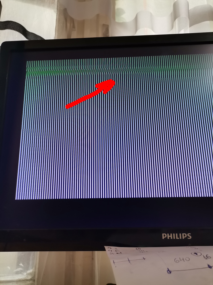

BTW: VGA е "супер" стабилна
проблема е "битката" между CPU & DMA...

за бърз стийм не става ( DMA и CPU се бият за права над RAM )

Full Stream ... постоянно опресняване на RAM данните
VGA Frame Buffer Size = 2562 байта :D
реално рисува 640 х 480
в случая 320 х 240 - 4 байта пиксел по Х и повтаряне на линия по Y
цвят 8 бита ( 256 ) ... в случая са само 3 бита ( нямам свободен цял 8 битов порт на платката )
