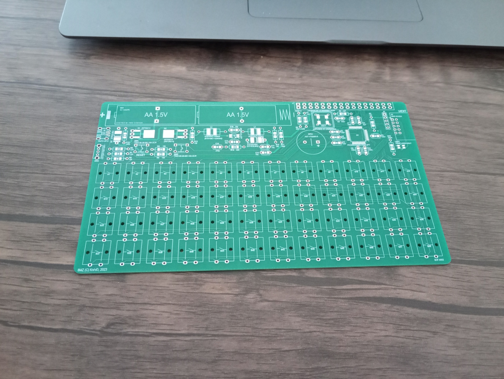

Ще го строим... компютъризъма :D

Има време бе, ще ги оправиш :)
Искаш ли сглобен екземпляр за да стане по-бързо?

Н'бабане Гт'муан'га написа:
Бива, бива, но J1 изглежда много в стил Ардуино с тия 2 бр. пин No 1.
Редакция:
Батериите се свързват с проводници?
Нед Апр 30, 2023 3:30 pm

прати платка ... и схемата

J1 е едноредов терминален блок. Тия два пина 1 са един и същи пин.
Батериите са в легло: https://www.digikey.co.uk/products/en?k ... C12AAPC-ND

TheWizard написа:
Пратих ти имейл

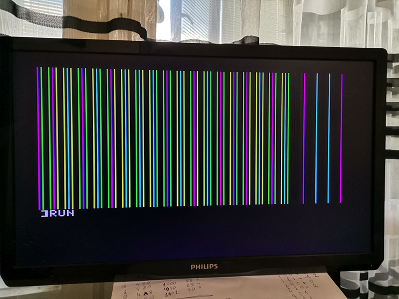

един бит ми разказа играта :D
ся изглежда така...
реално може да подържа макс 16 битов цвят ( 5-6-5 )
при VGA 60/72/75 Hz
640 x 480 ( 800x600 ) ... минимален фрейм буфер: 5122 байта за 8 битов цвят или дабъл за 16 битов
( от 640 пиксела се губят около 16 заради овърхед )
едит: бейсик програмката рисува вертикални линии ... така си личи най-много дали има "шум" от синхронизации

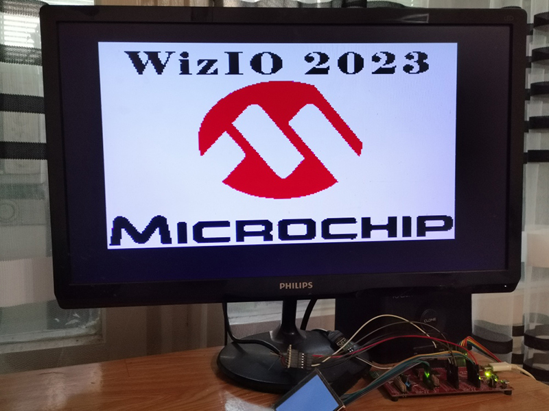

Така и така си се заиграл, направи 4к видео @ 60fps... :D

MC.jpg [ 310.85 KiB | Прегледано 3503 пъти ]

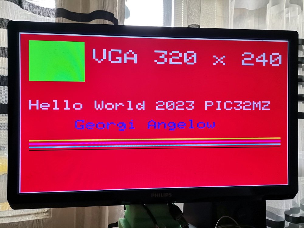

бъзикам съ...
vga-320-240.jpg [ 399.92 KiB | Прегледано 3453 пъти ]
нема RAM... и шината е твърде силно синхронизирана ... требе си SOC с независимо видео
BTW: "смятах" HDMI / DVI ( спортна злоба )
не става ... трябва 250 MHz пин реакция ( 10 bit х 25 MHz DVI clock )
на пикачу пиновете са 1/2 sysclock демек 100 MHz
