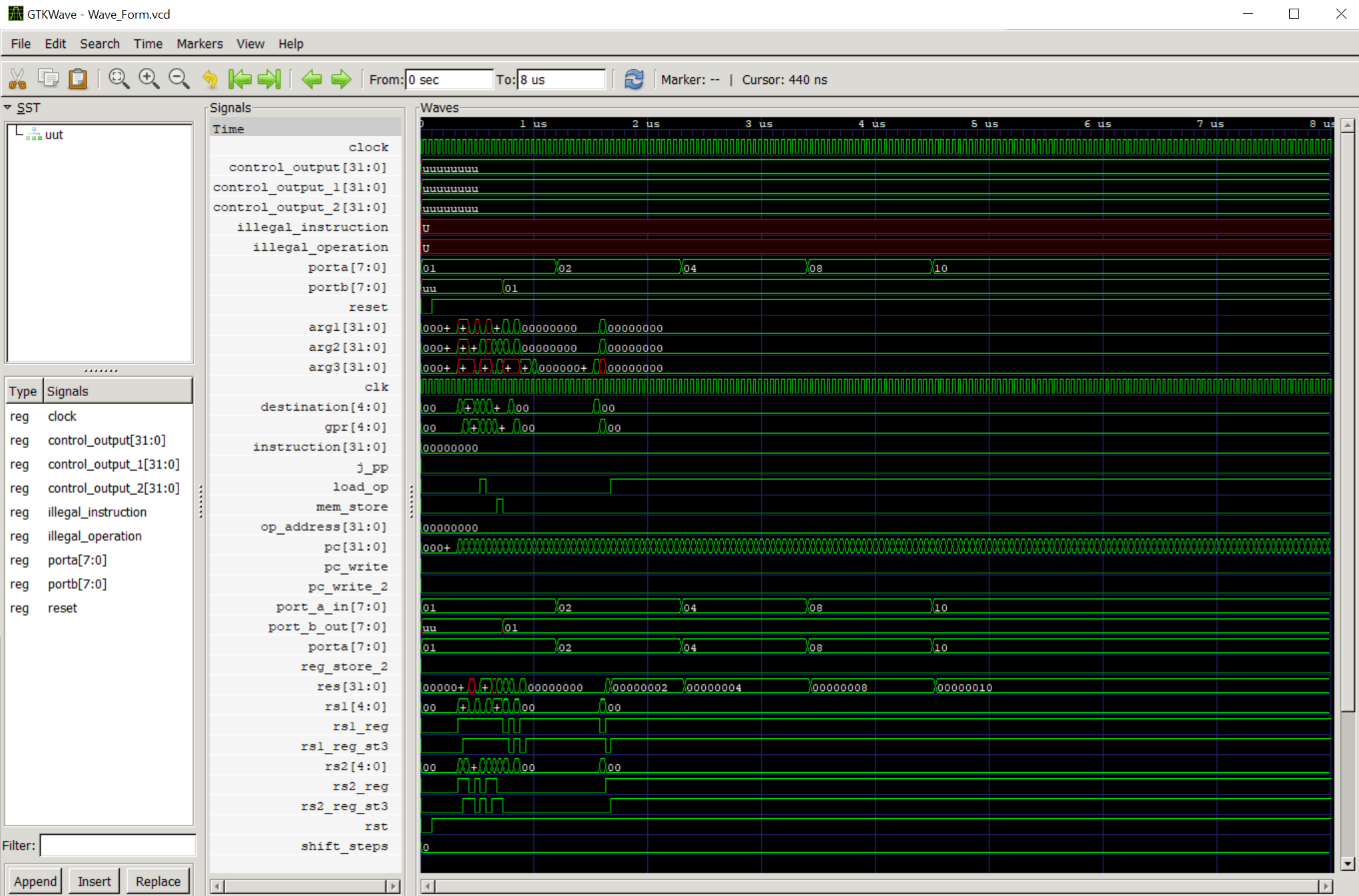

Ето тук се вижда резултата от симулацията
Capture.PNG [ 310.85 KiB | Прегледано 3874 пъти ]

Ако искаме да пробваме друга програма отиваме ето тук: https://riscvasm.lucasteske.dev
След това си вкарваме асемблера и натискаме бутона BUILD. След това копираме генерирания машинен код от прозореца hex dump в кода на процесора, най отгоре. След това се прекомпилира и симулира с трите реда команди на gHDL, Изходният файл се отваря наново с GTKWave за да се види резултата от изпълнението на програмата.

     X"00000000",X"00000000",X"00000000",X"00000000",X"00000000",X"00000000",X"00000000",X"00000000",X"00000000",X"00000000",X"00000000",X"00000000",X"00000000",X"00000000",X"00000000",X"00000000",
   --Inputs
   signal CLOCK                : std_logic := '0';
   signal RESET                : std_logic := '0';
   signal INSTR_ADDRESS        : std_logic_vector(31 downto 0);
   signal PORTA                : std_logic_vector(7 downto 0) := "00000001";
   --Outputs
   signal PORTB                : std_logic_vector(7 downto 0);
   signal INSTR_DATA           : std_logic_vector(31 downto 0);
   -- Clock period definitions
   constant CLK_period   : time := 50 ns; -- 20 MHz Clock Frequency
BEGIN
   -- Instantiate the Unit Under Test (UUT)
   uut: RISC_V_Core PORT MAP (
         RST           =>  RESET,
        PORT_A_in     =>  PORTA,
         PORT_B_out    =>  PORTB,
       CLK           =>  CLOCK,
       ADDRESS_BUS   =>  INSTR_ADDRESS,
       DATA_BUS      =>  INSTR_DATA
   -- Clock process definitions
   CLK_process :process
   begin
      CLOCK <= '0';
    INSTR_DATA <= PROG_MEM(to_integer(unsigned(INSTR_ADDRESS(31 downto 2))));
      wait for CLK_period/2;
      CLOCK <= '1';
   end process;
   -- Stimulus process
   stim_proc: process
   begin
        wait for 100 ns;
      RESET <= '1';
        wait for 1100 ns;
    PORTA <= "00000010";
        wait for 1100 ns;
    PORTA <= "00000100";
        wait for 1100 ns;
    PORTA <= "00001000";
        wait for 1100 ns;
    PORTA <= "00010000";
        wait;
   end process stim_proc;
END;
