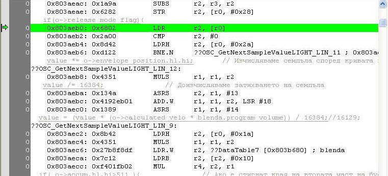

Ами за да кажа колко е точното бавно, явно ще трябва да направя някакво измерване или да опитам да изкарам асемблерски код.
Инак от къде съдя че е бавно:
- имам обработка на осцилатори, която се извършва 48000 пъти в секунда. Обработката става в прекъсване. Прекъсването е с по-висок приорите от стартиращия го процес, тоест случва се веднага след като е инициирано от по-ниския приоритет.
Ако даден осцилатор е зает, се прави ваденето от таблицата.
Обработката на осцилаторите се стартира еднократно на всеки 1/48000 от секундата. Обработката на всички осцилатори трябва да завърши преди да е дошло времето за стартиране на новата обработка, инак инициирането на новата обработка не тръгва, тъй като се вдига флаг на прекъсване, който все още не е свален, тъй като същото това прекъсване все още не е завършило. Резултата на практика е пропускане на един такт без други странични ефекти. От музикална гледна точка ефекта се изразява в "падане" на звука /честотата/ с една отава надолу, тъй като се обработва всяка втора заявка.
Дано съм бил ясен.
Сега - при 8 работещи осцилатори, ако не се ползва таблицата /тоест не затихват по тая крива а линейно/ гарантирано всичките 8 осцилатора се обработват до следващата заявка. Ако се ползва таблицата, гарантирано работят само 6, при намеса на 7-мия, почват проблемите.

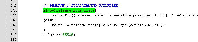

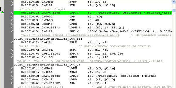

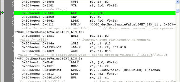

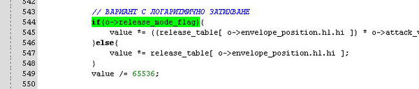

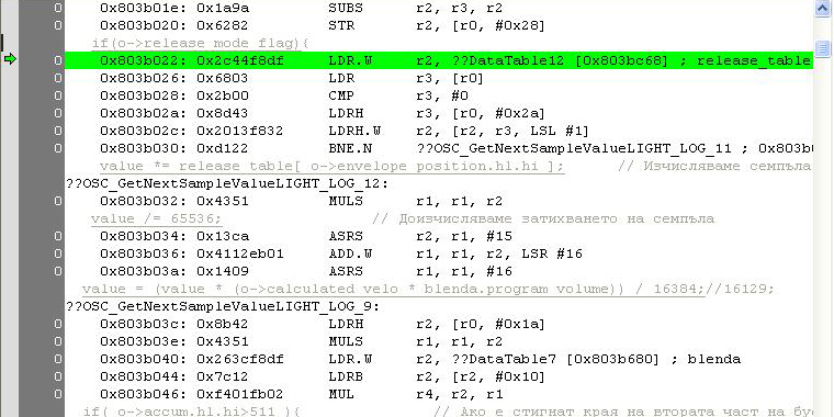

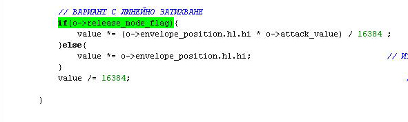

Ето и извадки от кода и асемплера в момента:
И от двата примера се изпълнява долната част от if-a - демек else частта.
П.С.
Сега видях че на тия извадки не се вижда съвсем добре. Утре ще направя нови...
Коментар на файл: Table asempler
4.jpg [ 237.94 KiB | Прегледано 4553 пъти ]
Коментар на файл: Table code
3.jpg [ 61.27 KiB | Прегледано 4553 пъти ]
Коментар на файл: Linear asempler
2.jpg [ 206.5 KiB | Прегледано 4553 пъти ]
Коментар на файл: Linear code
1.jpg [ 57.23 KiB | Прегледано 4553 пъти ]
