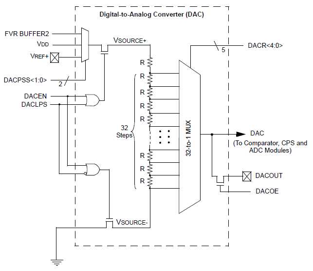

Мисля да го ползвам за генериране на нещо около синусоида, поне до колкото е възможно. Обаче нещо не схващам картинката по-долу. При каквато и да е комбинация на DACEN и DACLPS, единия край на R-матрицата винаги остава "във въздуха". Или аз не схващам нещо или рисунката е сбъркана! Не можах да изкарам "звук" на първо четене (писане).
Освен това, четох из нета, че този модул е доста "калпав" - измерените напрежения на изхода му изобщо не отговарятли на изчислените. Ако ще се налага да го калибрирам (силно казано), направо да го зарязвам!
Някой да се е борил с това чудо?
Коментар на файл: DIGITAL-TO-ANALOG CONVERTER BLOCK DIAGRAM

изхода директно ли го ползваш?
