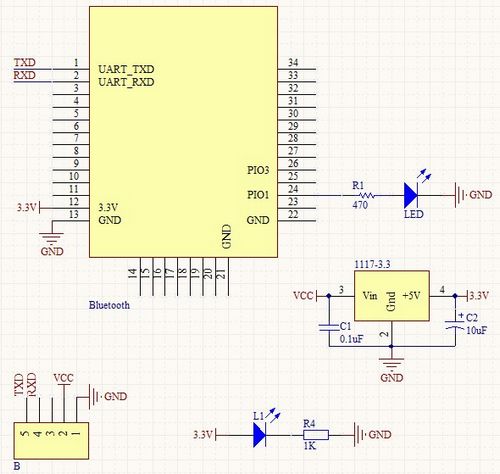

Аз не бих купил нещо без дейташит. А това даже не е ясно какво е. Някой ориентира ли се как се връзва ?

bateAz - този модул е доста популярен от любителите и има много материали и примери.

bateAz това е ардуиното на bluetooth модулите.
Взимаш 4 кабелчета и свързваш "крачета" 1, 2, 12 и 13. Bluetooth донгълче за 0.99$ за компютър или смартфон, въвеждаш за парола 1234 и устройство с UART интерфейс вече е безжично.

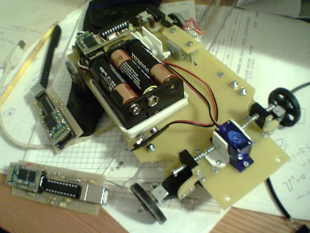

Вързвал съм няколко такива, последно с такъв модул направих една радиоуправляема кола - ето я:
По цена са номер едно.
Това са Клас 2 блутут модули - тоест предназначени за една стая.
Сравнително стара английска разработка, която в момента китайците произвеждат свободно. Управлението им става през uart с малко множество команди от типа "at+init", "at+link" и прочие.
Като цяло с тях се работи лесно. Освен захранване и uart трябват още един-два пина за управление и обратна връзка.
На мен ми беше малко трудно да ги запоявам - доста ситни са им изводите.
