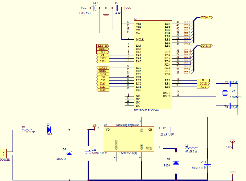

Здравейте,
Приложена е част от схема на MP3-ka от далечната 2003. Изваждайки го от архивите работи няколко дни и след това започна да не стартира осцилатора при пускане.
Опитах доста неща, но понеже свърших с идеите, а проблема остава, се обръщам за съвет.
- Напреженията са ОК.
- Цялостна подмяна на елементите на генератора след почистване на PCB-to не помага.
- Замяна на 22pF с 10pF
- Подмяна на част от филтриращите кондензатори
- Студени спойки няма.
- Пробвано е и с друг LCD и разкачен HDD.
Когато захапе осцилатора - работи безотказно.
Когато генератора не иска да тръгне, понякога тръгва с “побутване” на OSC2 със сондата на уреда
Проблема изглежда и температурно зависим.
Скоп нямам под ръка, но 99% проблема е с генератора – в повечето случаи „тъче” редовете на графичното LCD.
Всякакви други идеи са добре дошли, мерси?

Имаш ли възможност да провериш конфигурационните битове за режима на осцилатора?
Освен това, може да се пробват и по-големи кондензатори на кварца, примерно 27р, и не е казано че трябва да са еднакви.

Чипа е изпържен с включен Oscillator HS-PLL режим. Ще пробвам с различни капацитети.

Можеш ли да споделиш целия проект?

Проекта не е мой:
"The Software is owned by Leandro Gentili, and its structure,
organization and code are the valuable trade secrets of Leandro
Gentili. The Software also is protected by United States
Copyright Law."
и за съжаление мога да споделя само схемата.
