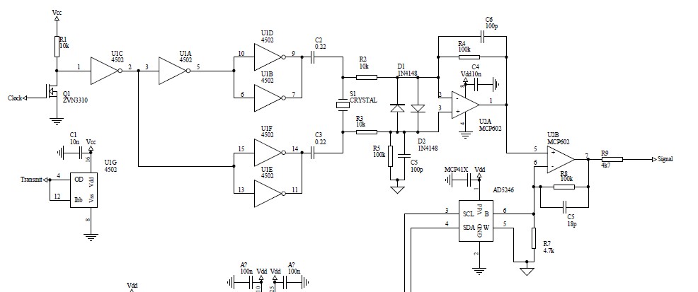

абе ....и така става, а може и така ...
us.jpg [ 47.69 KiB | Прегледано 6804 пъти ]
Пет Юли 11, 2014 12:31 pm
Мнение Re: Звързване на ултразвукова капсула TR40-16
Това по спомен е правено за не голяма точност 2-3%, и разстояния 2-5 м. Идеята на втория ОУ и цифровия потенциометър е да се променя усилването като функция от времето, т.е. лъчиш, имаш усилване х10, след 2 мс става х15, след 4 х20 и т.н. ... точно какви усилвания съм мислил нямам спомен, проекта е стар. Инвертора умишлено е три стейт, за да не товари пиезито. Пиезо излъчвателя обаче има една неприятна страна, след като спреш импулсите той продължава да звъни порядъчно дълго време. Ако искаш да мериш на малки разстояния трбява да се оттървеш от това звънене. Вариант е като го оставиш с включени изходи на инверторите за известно време, така те ще го натоварят. Друго което се практикува е един странзистор с който да окъсяваш пиезото. Можеш и софтуерно да с епробваш да се бориш, но нещатат стават доста тънки.
Метода по който ми работят тия устройства е TOF + фазова корекция, като изпозлвам корелация за да определям къде точно ми е реалното ехо и какво в фазовото отместване.
п.с. за не голяма точност има не лоши чипове които си правят всичко сами.

Остатъчното звънене се вижда лесно.
Аз като правих такъв сонар стигнах до извода че на приемника му трябва АРУ
Ти такова ли искаш:

С един два трудно. В мойта схема работи реално с двуполярни импулси, с еднополярни не е мн добре, не че не може. Импулсите при мен са от процесора, инвертора работи като усилвател а плюса му е че е тристейт. Трафче също решава проблема но заема място. Забележи че инвертора се храни от Vcc, там е 10 v, може и на по малко разбира се. Сега се замислям дали не би могло да се ползват някакви малки капсулирани трафчета, като тези на лана, което хем да не заема място, хем да не иска много напрежения.
АРУ в чистия му вид не знам до колко е приложимо. Имам друг продукт при който точността е 2мм при дистанция 2 м. Там нямам променливо усилване но обхвата е доста тесен 0.6 до 2 м, въпреки че и на 4-5 си мери, стига да не препълни буфера, в смисъл ехото се регистрира съвсем ясно.
То всъщност въпроса по скоро е какво отразява.
