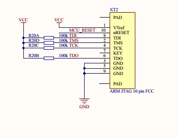

Пусни схемата на около микроконтролера да видим дали има нещо съмнително. Как са вързани ресетите и SWD?

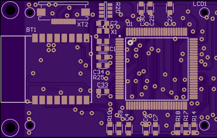

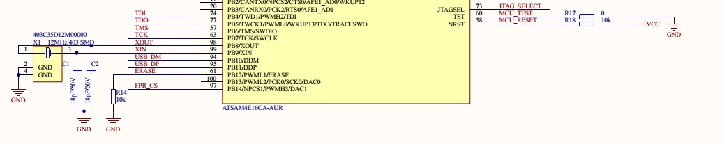

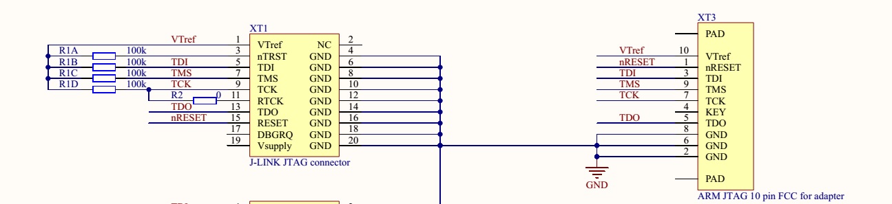

Това са схемите около процесора и JTAG/SWD. Използвам преходна платка заради FCC конектора на основната платка. Просто нямам място за нещо по-голямо.
Прикачих и част от самата платка със слоя където са процесора и кристала. Има няколко кофти проходни отвора около кристала, но няма късо при запояването.
Пиновете на двата FCC конектора са нарочно в обратна посока. Това ми позволява да свързвам лентовият кабел без да го усуквам.

Според лог-а се конектва и веднага след като смени клока 1MHz връзката изчезва...
Изглежда си точно като проблем с осцилатора... може да е хардуерен, може и софтуера да не го пуска като хората. Ако ограничиш клока на jlink-a би трябвало да може да конектнеш и през конзолата да си сетваш регистрите сам и да видиш дали ще запали осцилатор, pll и т.н.

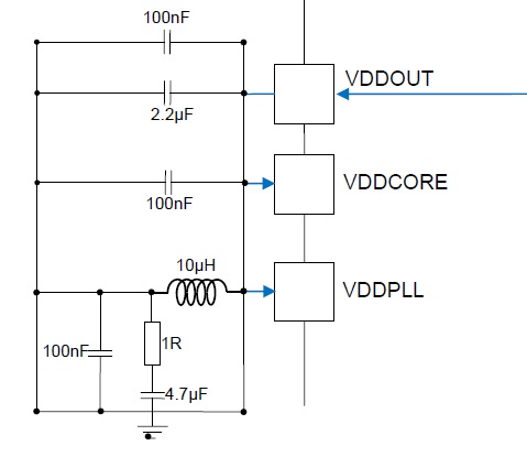

Прикачам какво препоръчват от Атмел в Atmel-42231-SAM4E-Schematic-Checklist_AP-Note_AT06068.pdf
Това не съм го спазил и имам само кондензатори на VDD_OUT.
Този проблем го наблюдавам вече на повече платки, не само на тази която имах проблем в началото. На нея й пуснах втора ревизия и там една от две тръгна и другата има същият проблем.
Също така пуснах една платка с ATSAM4E16E и пак така. Едната тръгна от раз и няма проблеми, а другата не пожела. След известна борба се установи, че ако докосна с пръст платката на определено място кристала тръгва. Странното е, че където докосвам са само GPIO конфигурирани като входове.
Мислите ли, че може да е проблем с фитрацията или нещо друго?

Някои по стари армчета имаха претенции към минимална скорост на нарастване на захранването. Като е по малка и зависваха в разни неустановени състояния. От AT91SAM7S серията. В новите им ревизии го оправиха това. Провай да го захраниш външно и виж какво ще стане.

по принцип много процесори са капризни на тема сикуенс и фронт на захранването, не знам как е в SAM, но щом Никола е настъпвал мотиката, вероятно важи и за тях.
отделно, PLL също са чувствителни към захранвания. спазвай каквото пише в чаршафа и не би трябвало да има грижи.

Ако тръгне кристала, вече може да видиш дали проблема не е PLL-a. Напълно е възможно без филтрите да не тръгне.

Опитай с по-малки кондензатори на осцилатора, примерно 10pF. Тези, дето си ги писал на схемата, изват възголемки и малко над позволеното. Брал съм ядове от това с други атмелски чипове и оттогава чета внимателно спецификацията в тая част.
