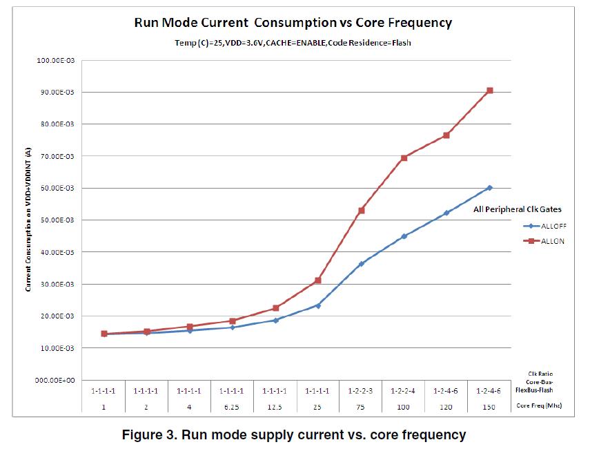

Каква промяна в консумацията мога да очаквам ако смъкна клока от 150MHz на 120MHz или 100MHz ?

sse написа:
На такъв въпрос всякакъв отговор ще му пасне :)
Например:
- Баба ти няма да си вземе пенсията
- Киселото зеле ще поскъпне
- Пешо е виновен
и т.н.
Трябва да уточниш най-вече на себе си:
1. кой производител, (каква технология)
2. кои периферии ще са включени
3. кой пауър мод
и прочие и прочие.
После почваш да четеш дукументация и като стигнеш до заветните:
Run power consumption down to ...... µA/MHz and static power consumption down to .... nА
Ще можеш сам да си отговориш :)

sse написа:
На окомер ако нищо друго не променяш и проца ти работи 100% (т.е. не го гасиш) - максимум 10-20%. Ако гасиш проца - намалението ще е по-малко.

sse написа:
Мерси за отговора!
Моите очаквания бяха за поне 30% икономия от ядрото :(
По спецификации макс. което мога да очаквам е под 15% (150MHz -> 120MHz). Най-вероятно, ще е по-малко защото периферията ще си е на същия клок (някой ден ще го тествам - все пак е софт. решение - ако мога да си го позволя).
