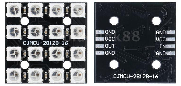

http://www.ebay.com/itm/4-4-16-Bit-5050-RGB-LED-Lamp-Panel-Full-color-Development-Board-Module-L1P3-/122378282126?hash=item1c7e50648e:g:c-YAAOSwfVpYt-ke
тука има една далавера, ама не знам как да я позлвам, знам че са пикселни диоди ама кой ше напрай софта и другите работи ? но като вариант за плочка 16 броя ргб малко ше помогне :)
