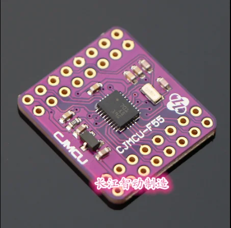

Да изтупам темата от прахта - бош имали нещо подобно:
https://www.bosch-sensortec.com/bst/products/all_products/bmf055
Даже и сорсове са дали хората - контролерчето вътре е атмелско cortex-m0 и си има направо пакет с докуметация, проекти и сорсове...
А тука разцепват - полетен контролер за квадрокоптери в един чип:
https://github.com/NightHawk32/BMF055-flight-controller
Ей го на на платка за 16 долара, че има и купон за 10% отстъпка:
https://www.banggood.com/CJMCU-F55-BMF055-9DOF-Programmable-9-Axis-Gesture-Motion-Sensor-p-1215113.html
