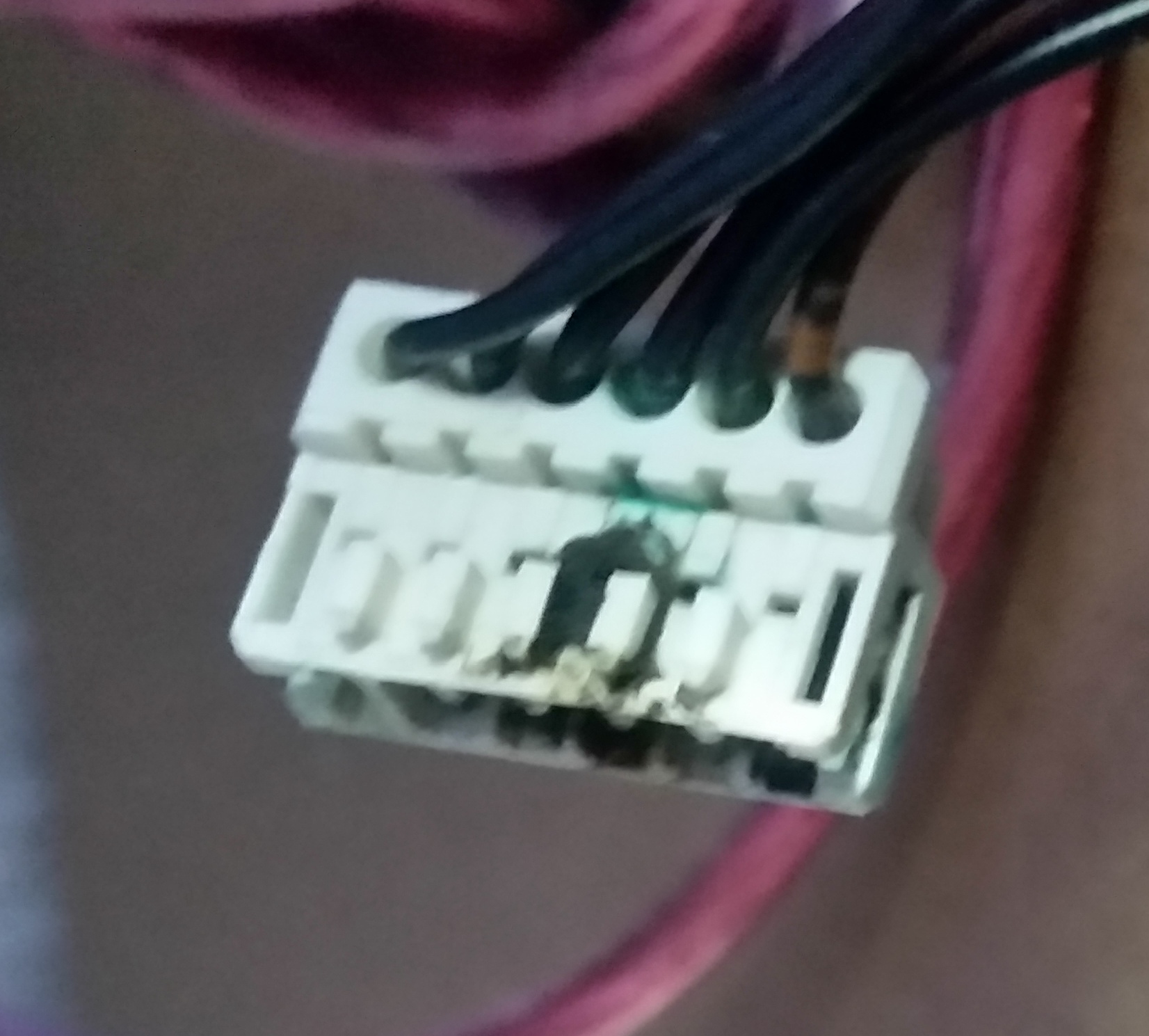

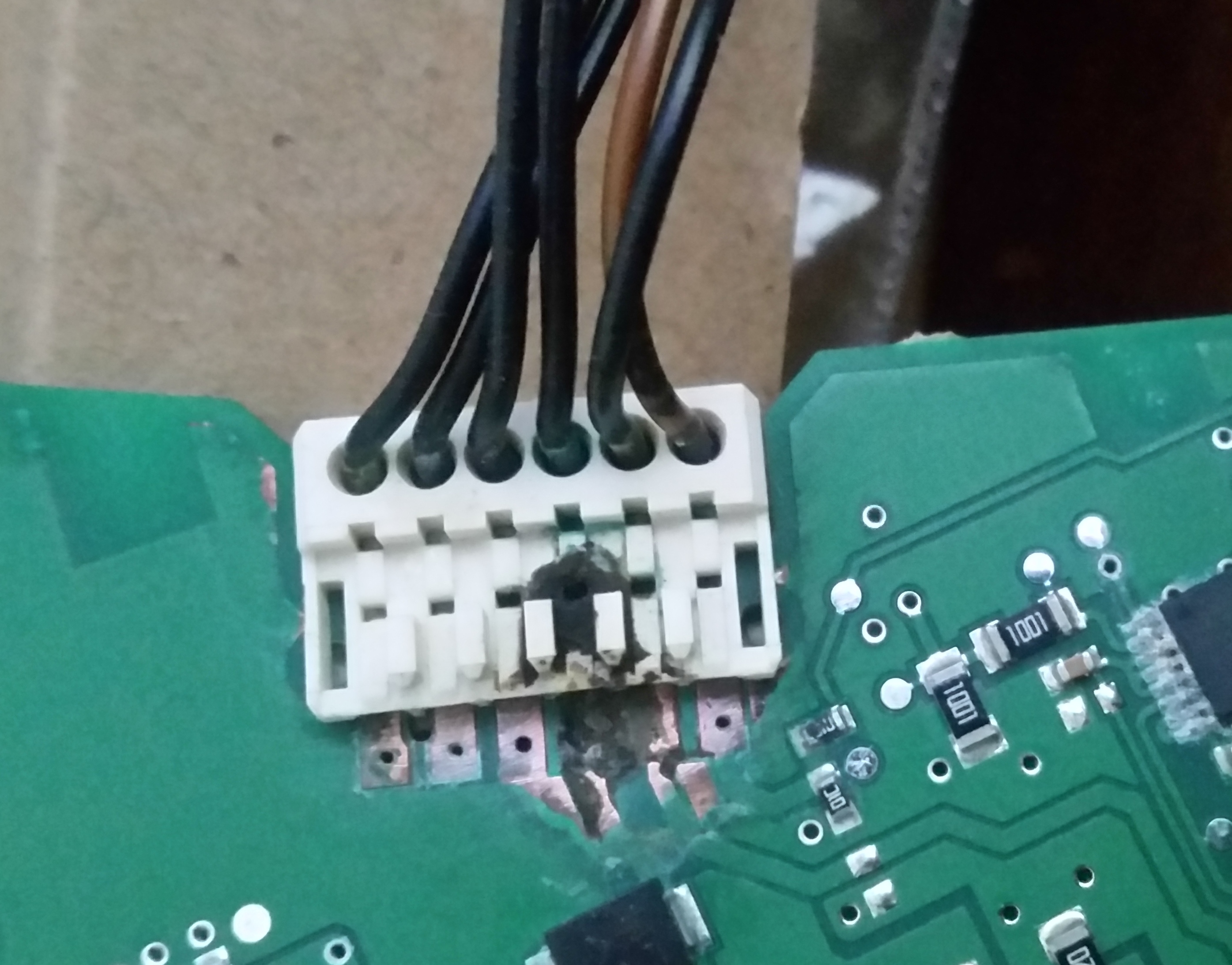

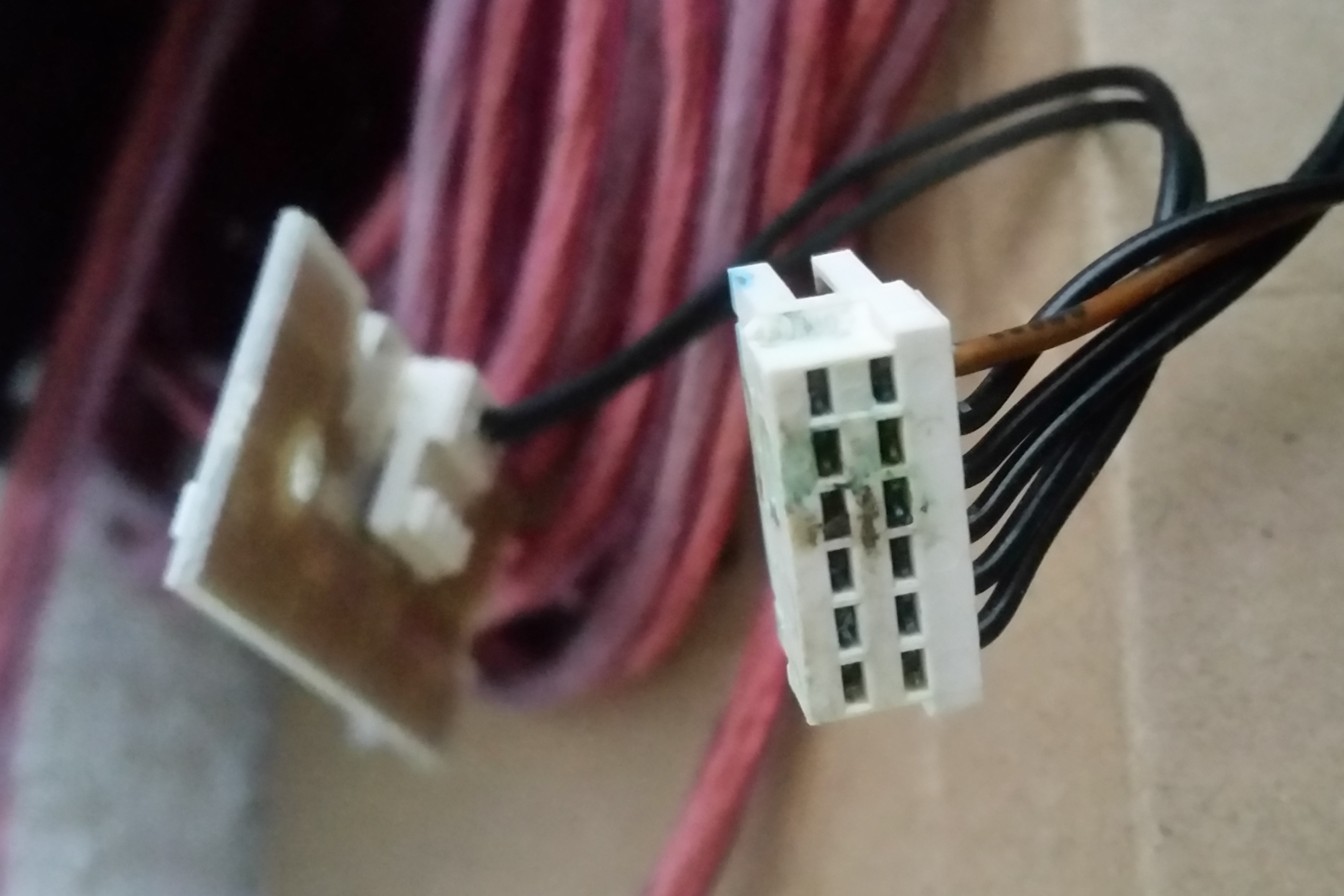

Търся такава букса(конектор).

Почти по темата: тази букса само на пръв поглед изглежда странно, но съм я виждал в к'ви ли не професионални машини "бяла" техника. Обикновено бяха в зелен цвят (буксите).
Така или иначе платката също се нуждае от чистене, значи ще почнеш със син спирт и четка за зъби, добре е после да обдухваш с въздух под налягане. Ся, синият спирт с който съм пробвал беше предимно етилов, а в БГ откровено си пише метилов, т.е. може да се наложи несин. Може и малко стържене да се наложи. Номерът е и грам черно да не остане, особено между съседни пътечки/крачета.
Току виж не ти е затрябвала нова букса.
А като/ако тръгне напръскай с нещо, че конденза да не ти направи пак същия номер.

Буксата няма да ти помогне, заминала е платката, същото дърво на едно аег сушилня, запоих кабелите на платката и залях със силикон, за сега държи.

С платката някак ще се оправя.
Но на буксата и липсват крачета, а и е двустранна.

От двете страни е еднои също. Аз направих кабела на вилица и го запоих от двете страни. Опитах се да запоя само една а с нейните здрави пинове да направя друга,чиста загуба на време.

тоя тип куплунзи са за авто приложения.
като гледам 'снимката', това е работило на 220?
ТЕ имат фамилия от такива, огледай се.
примерно DUOPLG5.0 BU-STE серията на 5мм
Сря Дек 27, 2017 10:30 am
Мнение Re: От къде мога да намеря това?
Масово ги ръчкат по бяла техника, да TE имат но доставката е маузер... Ако му се чака на човека, а и с тая платка е все едно, там вече няма площадки на които да контактува.

Платката и куплунга са от задни светлини но автомобил и най-вероятно вода е прецакала нещата.
Няма да стане само от едната страна платката е двустранна.

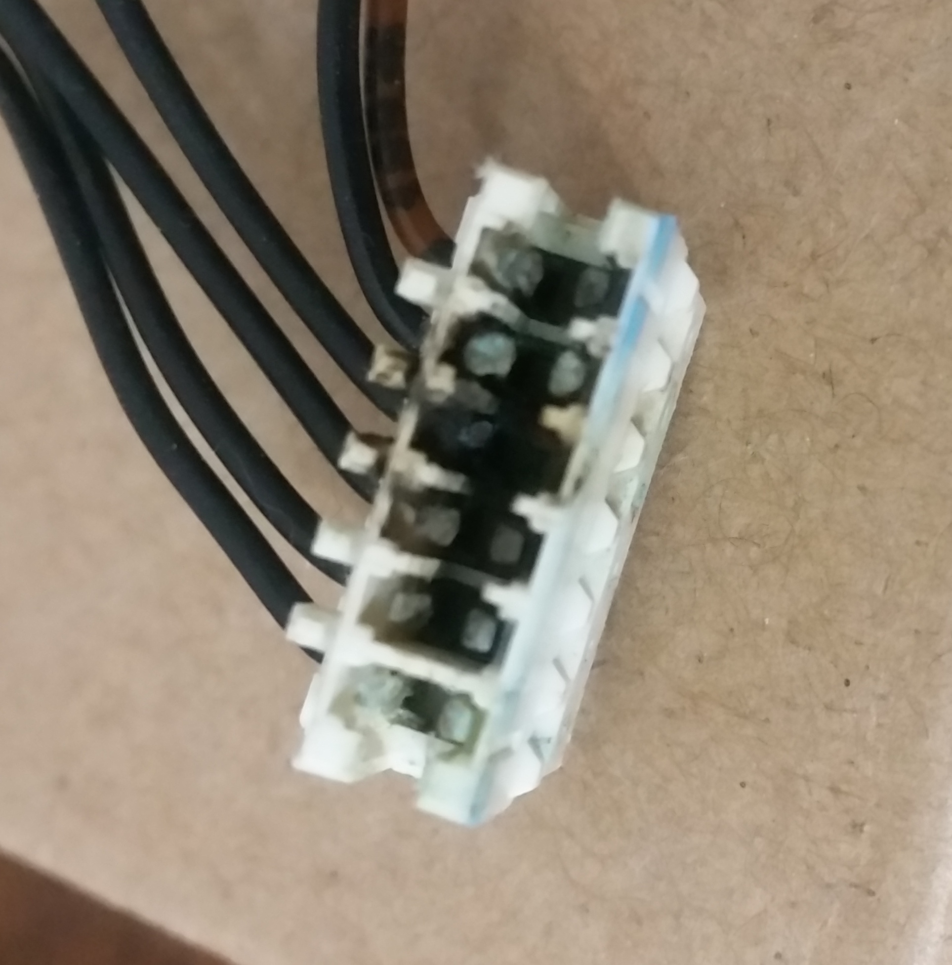

20171227_170515.jpg [ 588.07 KiB | Прегледано 8961 пъти ]
Нещата вътре са доста зле има и липси.
Сря Дек 27, 2017 6:13 pm
Ще стане, това е един контакт и от двете страни, ако забелязваш от вътрешния край има преход между двата слоя. Не мисля че платката можеш да я възстановиш така че да използваш такъв конектор, като гледам медта я няма, а там не е само мед, тези контакти са с покритие паладий или злато, едно време и родий се използваше ама май вече не...

Още на първата снимка се вижда един резистор за смяна
(този най-близо до куплунга) , чипчето също не е в добро състояние.
Аз бих направил:
- основно почистване
- смяна на проблемни компоненти(резистора)
- проверка на проблемни преходи по платката за прекъсване
- проба "на жички" за работоспособност на платката
Ако всичко е наред , може да се мисли за куплунг , дори може да е друг модел и може да не е на платката.
И после лак по платката , защото корозията може да продължи.
