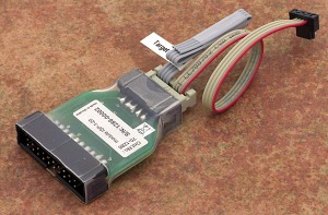

Търся информация относно "module ISP-1-20" на Elnec .
Детайлна снимка от двете страни също би свършила работа .
Напоследък всички фирми занимаващи се с програматори много се изучиха нещо :( .
За всяко нещо преходник на безумни цени .
moduleISP-1-20.jpg [ 28.57 KiB | Прегледано 7024 пъти ]

Трудна работа ще е ....
Те дори някой от бга адаптерите си бяха защитили с един малък контролер в адаптера за да си го проверяват дали е оригинален.
Така че доста е вероятно и тука да не е гола платка..

И тук си има един 8 пинов PIC. Ако искаш ще потърся снимка, преди време и аз се интересувах и като видях контролера и се отказах.

Пика не мисля че участва в комуникацията съдейки от Дизасемблиранбия листинг на програмата им на Делфи .Само взима типа на преходника закачен за ISP конектора .Нямам преходник да погледна точно какво си говорят .
