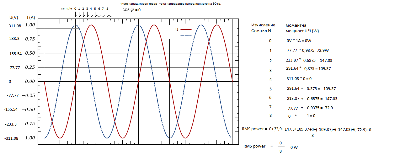

Понеже се замислих от предната тема, си хвърлих гонка да направя едно изчисление. Става дума за метода със семплираното измерване на тока и напрежението. Използвал съм кондензатор с реактивно съпротивление около 311 ома - например 10uF и напрежение 220V - 50Hz. Имаме косинус фи = 0 - чисто реактивна енергия. На диаграмата тока изпреварва напрежението с 90 градуса, точно както е в учебниците.
В този случай приложих простата формула за мощност P = U*I . Въпроса е, че я прилагам малко по-различно, не в класическия начин. Вижте картинката, но аз мисля, че работи.
720px-Sine_and_Cosine.svg.png [ 82.74 KiB | Прегледано 5422 пъти ]
Ключовото в случая, е , че формулата я прилагам преди усредняването. Т.е. изчислявам мощността във всяка една точка. След това усреднявам мощността и получавам 0 вата активна енергия.

Работи, ако няма хармоници ...
Не искам да секвам откривателския ти порив, но същото ще получиш и с чисто активен товар... Математика, какво да се прави.

Тц. Ще работи с всякаква форма и всякакъв тип товар. Просто трябва да семплираш достатъчно често. Справка: Найкуист ( имаше и руски аналог, но съм го забравил ). Това е начинът да изчислиш активната мощност: сумата / със знак / на произведенията на всички моментни стойност на напрежението по съответните за този момент стойност на тока. След това осредняваш.
Малко по-сложно е за реактивната мощност. Там се взема сумата на произведенията на моментната стойност на напрежението по градиента на тока в същия момент. Може и обратното, но ще имаш противоположен знак.
Как го смята ?
Аз сметнах за активен товар 214 вата. Вероятно отделните семпли не съм ги изчислил точно.

slav4o.com написа:
dan написа:
slav4o.com написа:
Как го смята ?
За синусоида би трябвало да стане. При сметките трябва да се вземат предвид знаците на тока и напрежението във всеки един момент.

Нещо съм скаран с математиката :) Трябва да е 155W... Убеден съм, че е този принципа, но не мога да направя изчислението.
