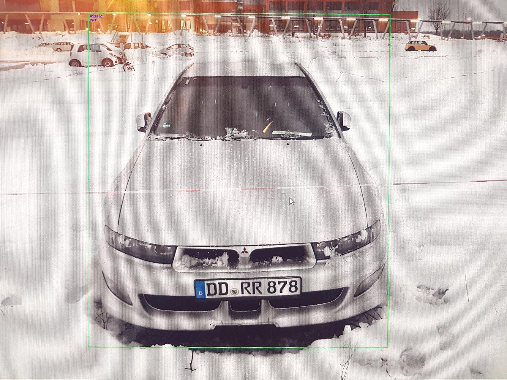

Hello, world :)
SqueezeNet в действие, разпозна обектът, но цветът не е бял както казва, а сребрист. Това се дължи на image processing-a. Още не е настроен и преекпонира, което в комбинация със снега си казва думата.
